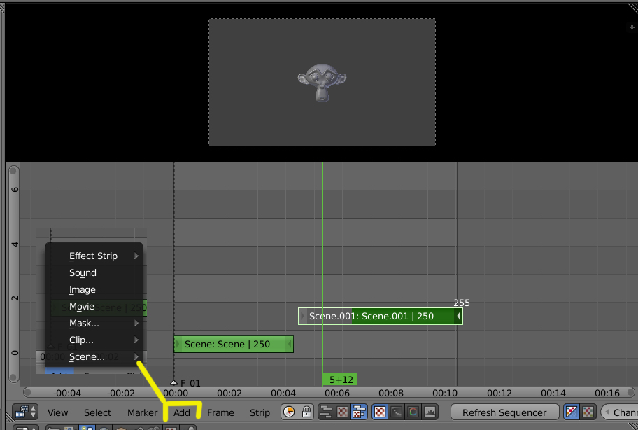

    Para renderizar diferentes ESCENAS, se debe ir al Video Sequence Editor y añadir las escenas.
    Cada escena puede tener una o varias cámaras.
Nombre: escenas.jpg
Visitas: 886
Tamaño: 158.7 KB
