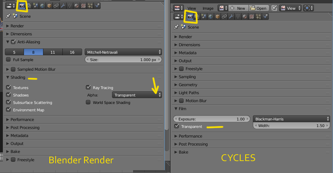

    Componer videos en compositing
    ¿Blender Render o Blender Cycles?
Nombre: cycles.jpg
Visitas: 508
Tamaño: 233.3 KB
  3. Gracias rgisbert Agradece este post
