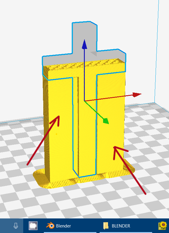

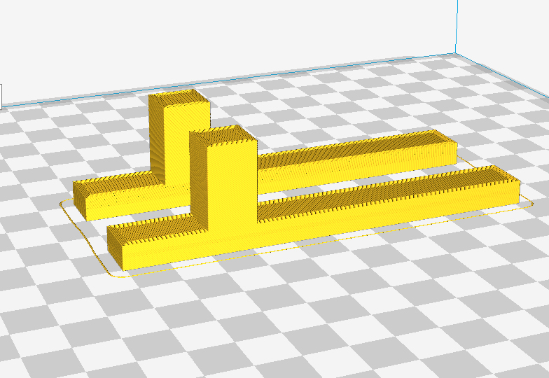

    Si es para imprimir en PLa (o ABS) y con una impresora sencilla, esa forma de plantear el modelo es errónea, pues a la hora de imprimir, se van a tener que crear cantidad de soportes, que luego se van a quitar a mano y eso cuesta un montón.
    Otra cosa es que sea en una impresora profesional de polvo, que no tiene problema con esos voladizos.
    Un ejemplo bien sencillo de entender, puede ser un cruz o una persona con los brazos en cruz.
    Si ponemos una cruz a imprimir estando derecha, para los brazos, se tiene que crear esa estructura para qué luego no se imprima en el aire ese brazo.
    Si se pone cortada por la mitad, no necesita soporte.

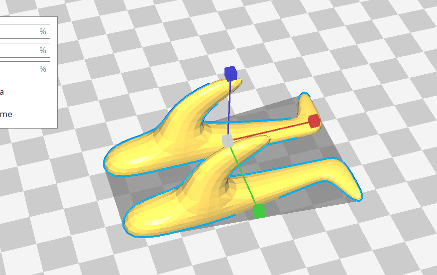

    En tu caso del avión, si es simétrico, lo mejor es cortarlo por la mitad y luego pegas esas dos mitades una vez impreso.
    Con el ala puesta mirando hacia arriba, no va a necesitar soporte alguno.
Nombre: avion.jpg
Visitas: 649
Tamaño: 236.9 KB
    Tienes que estudiar el modelo y si ves que es más fácil cortarlo por la mitad o en varias partes, siempre pensando en como te lo va a imprimir después.
