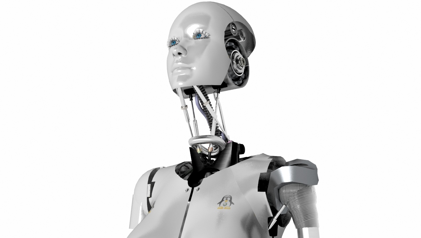

    Bueno aquí mando este render, sé que tiene fallos, sobre todo las pestañas, que no me sale ni para atrás, ni canal alpha ni opaco ni nada y lo doy por terminado, aunque no me guste, me fijé mucho en un dibujo que hay por la red y se parece un montón, pero bueno así se aprende, esta es mi versión y espero quitando las pestañas os guste muchas gracias.

    Te ha quedado muy bien, tiene lo suyo. Que fallos tiene las pestañas? Que quieres conseguir?
    Ten en cuenta que al ser un plano (las pestañas), debes utilizar un material 2sided, ya que es una superficie y no un objeto cerrado como geometría.
    En canal diffuse lo dejas con color negro, por ejemplo, y en canal opacity le aplicas un bitmap de una imagen de pestañas en blanco y negro, donde lo blanco (pestañas) hará que en el render se vea lo que tengas en el diffuse, es decir, obtendras pestañas negras sin que se vea lo demás del plano. Saludos y mis felicitaciones, ya qué vas muy bien y en este foro yo también aprendí a modelar mejor cada día.

    Gracias 3DJDAVID, quería conseguir pues eso, unas pestañas como las nuestras y bueno tendré en cuenta tu comentario muchas gracias.

    Tiene razón el colega David, un buen trabajo y obviamente mejorable como todos, pero no está nada de mal. Felicidades colega, este es un largo camino.
