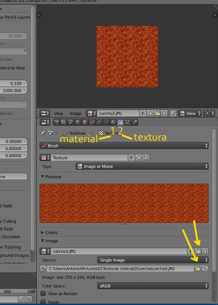

    Seguramente te faltará ponerle la ruta de esa nueva imagen que has creado.

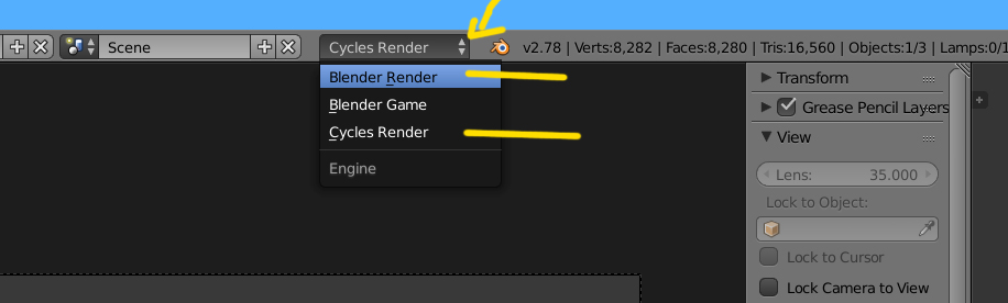

    Pero falta saber si lo estás haciendo en Blender Render o en Blender Cycles, pues son dos motores de render diferentes y cambia de una forma a la otra.

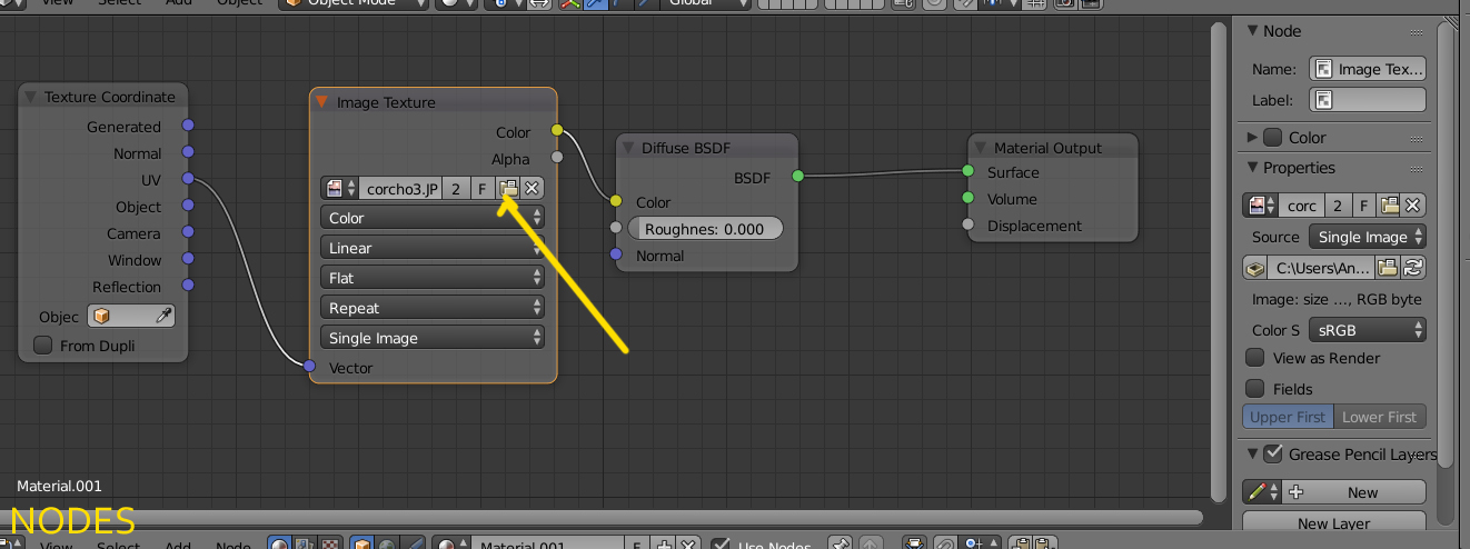

    En Blender Render sería encontrar primero la imagen y verla en el Image Editor y en Cycles en la ventana de nodos.

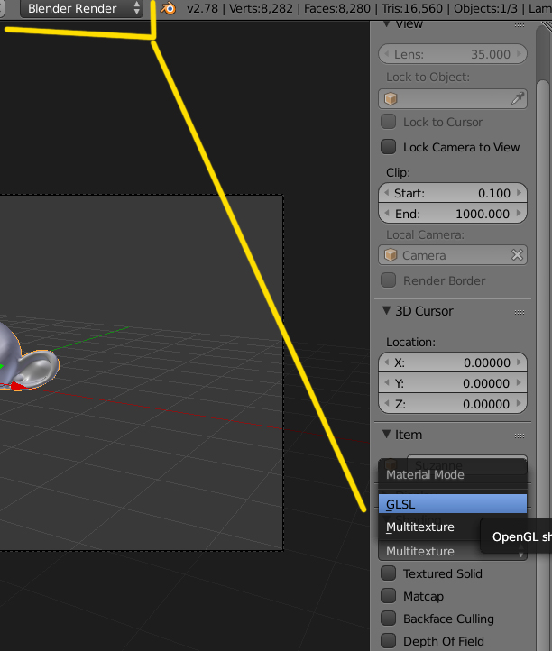

    Y todo esto, no es para ninguno de los motores de Render, pues eso es algo que nunca me ha importado, ya que el modelo tengo para usarlo en otro programa, pero antes le asigno las texturas antes de pasarlo.
    Pero si no dices con cual estás trabajando, no te podrán ayudar, pues las vistas cambian también de uno a otro.
    Por ejemplo, en Blender Render tienes dos opciones de ver las texturas en el Visor, que igual es lo que tienes cambiado.
    Cuanta más información des, mejor y si puedes poner una captura de pantalla con lo que se ve y como lo tienes, mejor.
