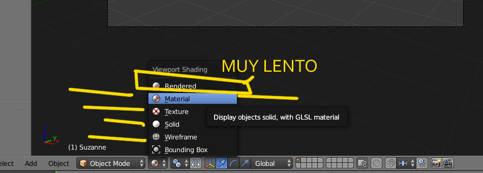

    Mira qué estés en Material, textured o en Solid.
    El Rendered se utiliza solo para ver previos del render final y si es para Cycles, depende de la cantidad de Samples que tengas en SAMPLING > SAMPLES > Preview.

    A ver si es eso.

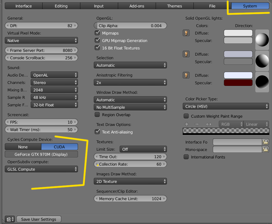

    Una vez, hoy algo parecido y era qué tenía mal configurado algo en User Settings.
    Prueba a ver si es eso.

    En User settings ya había toqueteado algo, sobre todo en la parte que señalas en la imagen, y nada.
    Y lo de actualizar la gráfica, lo probaré, a ver si es eso.
