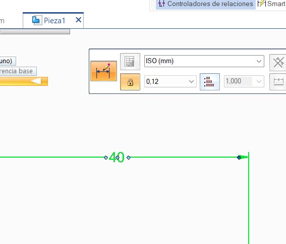

    Wink Solucion al problema
    Simplemente debes tildar el candado que aparece en la ventana que se abre cuando estás acotando. De modo que el candado se vea cerrado. Si no haces esto no varía el boceto al valor de la cota. Tuve el mismo problema y no encontré la solución. Fue prueba y error.
