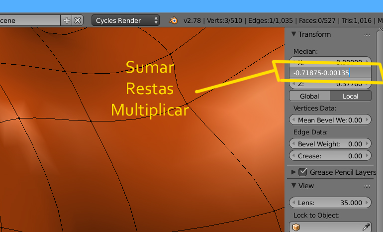

    Configurar ese tipo de parámetros no creo que sea posible a no ser que añadas algún plugin/addon.
    Pero en la misma barra de las coordenadas, puedes hacer operación matemáticas.
    O sea, en tu caso, sería sumar/restar 0.00135 añadiendo el signo más o el menos si quieres sumar/restar, o sea, que vaya hacia un lado o hacia el otro.

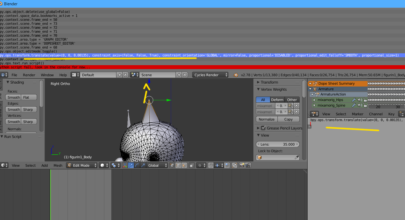

    Pues te puedes crear un script sencillito, con las coordenadas que quieras y con solo hacerle RUn ya funciona.
    A ver si pasa Juani y te lo hace en un momento.

    Vaya, es más fácil de lo que parece.
    Subo un vídeo donde creo que se ve claro lo que quiero decir.
    Se mueven los vértices en el eje que tú quiere, así con la cantidad exacta de milímetros que tú quieras.
    Esto, queda todo reflejado siempre en la ventana de INFO que hay en Blender.
    Luego lo que se hace, es copiar ese movimiento y pegarlo en una ventana de texto nuevo con la indicación primero de que importe BPY (que es de la librería de Python). (import bpy).
    Se pega el movimiento que hemos realizado y se le pueden cambiar las coordenadas, tanto en eje Y, X, o Z.
    Este nuevo script lo puedes guardar y solo tienes que, abrirlo cada vez que lo necesites, cambiar si quieres el valor, etc.
