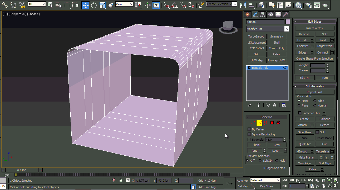

    Hola amigos, estoy diseñando un túnel (Loft) y tengo problemas con Edit Poly. Estos son los pasos que realizo:
    Chamfer:
Nombre: chamfer.jpg
Visitas: 72
Tamaño: 212.3 KB
    Outline:
Nombre: outline.jpg
Visitas: 53
Tamaño: 213.1 KB
    Extrude: Para crear unas columnas.
Nombre: extrude.jpg
Visitas: 56
Tamaño: 207.1 KB
    Y aquí se presenta el error, en la curva de la columna no se alinean los vertex ni los edges, probé aumentando los vertex en el original, pero persiste el error:
    Error:
Nombre: Error.jpg
Visitas: 66
Tamaño: 155.5 KB
    Agradeceria mucho su colaboración.

    Edit poly alinear los vertex edges
    Te da ese problema porque el extrude está en modo Normal, y estas caras hacen su crecimiento en esa dirección, el de sus normales. Entonces a cierta distancia se encuentran. Para solventarlo puedes hacerlo en modo Group y luego utilizar Scale.
    Excelente amigo, funciona ok, pero por ahí me sale el pívot así y cuando le doy a la escala se deforma.
    Prueba en modo normal en su pivote, ahora está en view.
    Perfecto. Muchas gracias 3djdavid.
