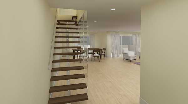

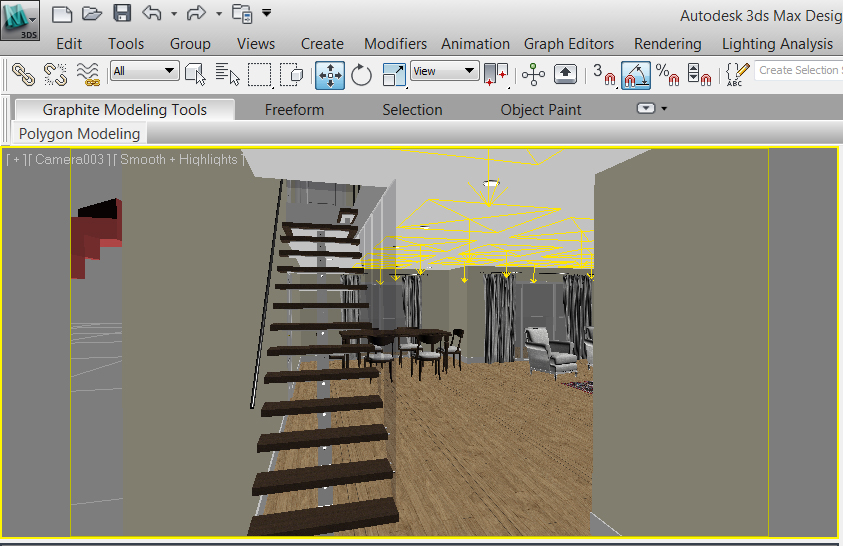

    Tengo un problema con la iluminación interior con Vray y es que el techo siempre me queda bastante oscuro y al final tengo que retocarlo en Adobe Photoshop.
    Las luces que utilizo son Vray, planas, repartidas por la escena, colocadas justamente debajo del techo.
    ¿Qué estoy haciendo mal?

    Sería bueno que publicaras una captura de esa imagen, puedes probar de entrada a poner una luz que solo afecte al techo y no al resto, a ver.

    Puedes utilizar luces ies de Vray en vez de luces planas. Luego puedes crear solo una luz grande plana de Vray y activar que ilumine por la parte de atrás.
