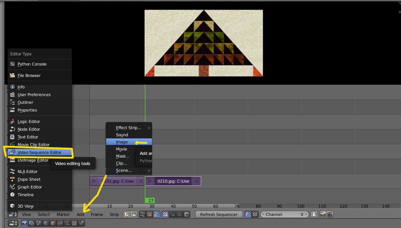

    Una vez tienes los renders o sea las imágenes, puedes abrir un blend nuevo (o en el mismo blend) y cargar en el (Video Sequence Editor) todas las imágenes que quieras, o serie de imágenes si tienen el mismo nombre y números de orden, etc.
Nombre: video.jpg

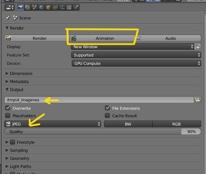

    En cuanto al formato, si pones, por ejemplo, JPG, tGA, y quieres que se hagan renders por frame, solo tienes que presionar el botón de animación, y te irá sacando imágenes de cada frame que tengas con el formato que le hayas puesto.
Nombre: video2.jpg
Visitas: 46
Tamaño: 141.5 KB

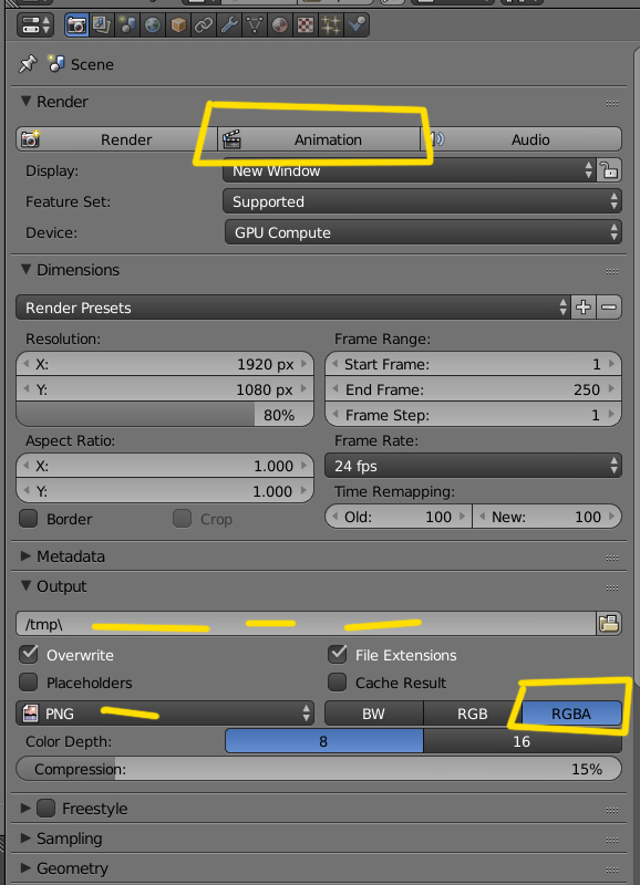

    Si, lo que te he comentado antes, puedes poner una salida de tipo TGA o PNG, por ejemplo.
    Y puedes utilizar el compositor para retocar algo y solo pones el nombre del archivo y presiona el botón ANIMATION que está al lado de RENDER.
    Te saldrá una secuencia de imágenes numeradas.
    Y si quieres retocar algo luego o mezclarlo, lo mejor es hacer un render con el fondo transparente (eso según que tipo de escena estés creando).
    Esa imagen con fondo transparente, se puede luego montar con un fondo en el compositor.
    Es un poco complicado explicar algo, sin saber bien, que es lo que quieres hacer.
Nombre: 12.jpg
Visitas: 67
Tamaño: 187.7 KB

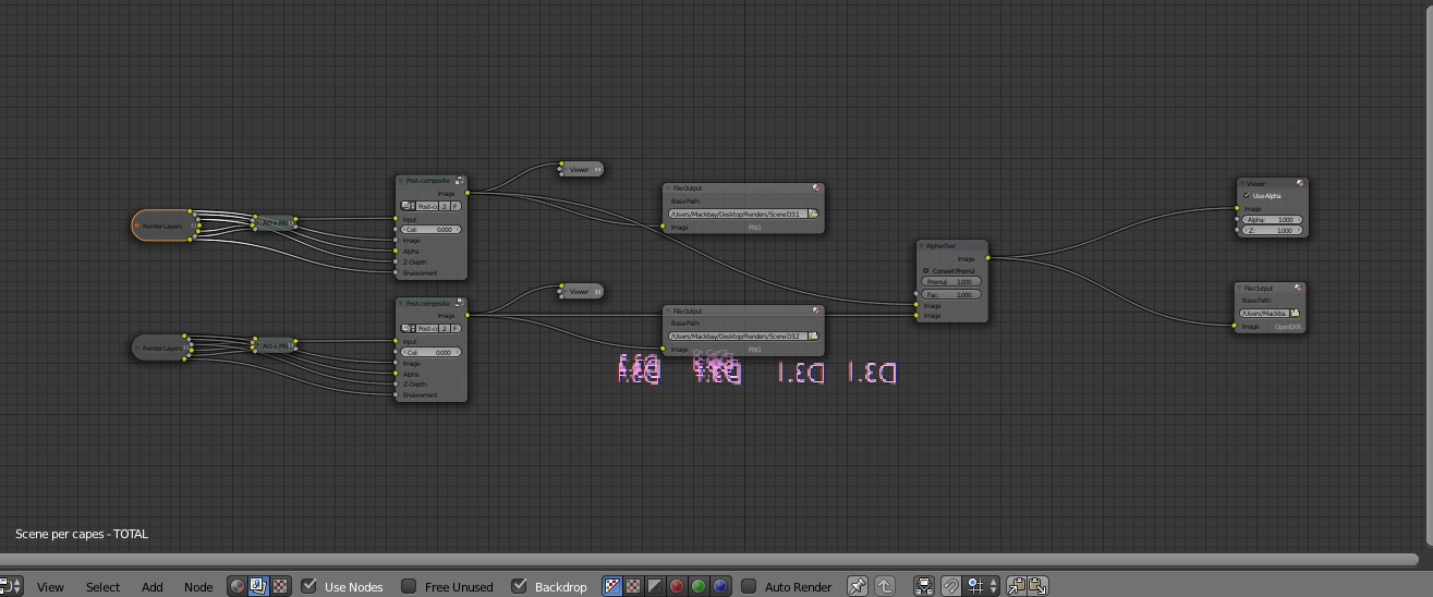

    Buenas tardes. Muchas gracias por la respuesta, me parece que lo que comentas puede ser una posible solución. Puedo sacar como imagen la imagen, el Z-depth, el Ambient Occlusion, y volverlo a cargar de nuevo, es eso a lo que te refieres? Me lo he estado mirando, pero en mi caso hay un problema.
    Como es una escena muy grande, esta escena la tengo dividida por scenes porque si no el programa se cae. Para más inri, no puedo juntarlas todas en una imagen porque dependiendo de dónde se enfoca la cámara un edificio me queda detrás de otro, y desde otra vista al revés, etc. Entonces tendría qué sacar una imagen para cada scene (y son como 20) de la imagen, el z-depth, ambient Occlusion.
Nombre: Screen Shot 2017-04-11 at 19.58.10.png
Visitas: 52
Tamaño: 133.2 KB
    Me gustaría algo como la imagen adjunta (es un ejemplo) donde hay el fondo con el render que he hecho, pero que pudiese ver los otros que he hecho en la animación (como tú has dicho antes, poniendo animación en vez de render). El problema es que me parece que cuando Blender hace un render y va a por él siguiente, borra el anterior. Muchas gracias por la ayuda y disculpa tanta duda, pero es una escena a renderizar bastante especial por su tamaño. Saludos.
