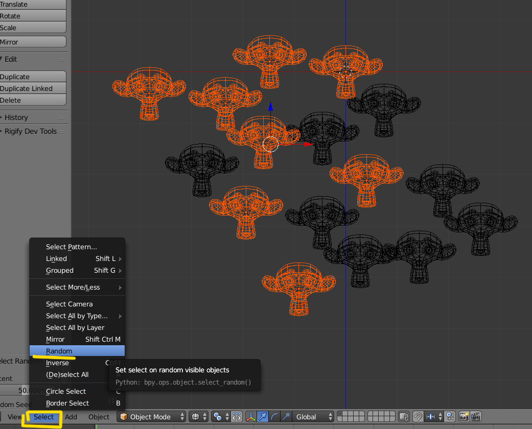

    ¿En qué programa?
    Si fuera en Blender, hay la opción de SELECT > Random, aunque creo que a la primera vez que lo hagas, te va a seleccionar la mitad más o menos; aunque los podrías separar antes por capas (layers).
Nombre: select.jpg
Visitas: 460
Tamaño: 496.3 KB
