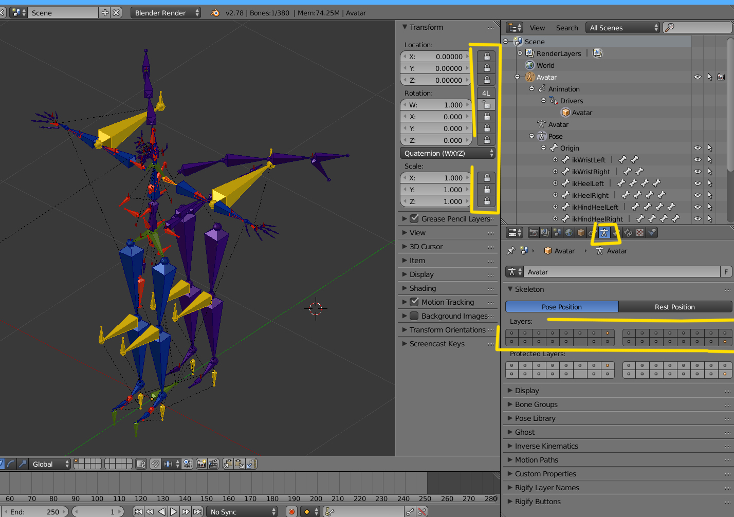

    Esa armature es mucho más compleja de lo que ves en pantalla.
    Lo primero, si quieres ver todos los huesos, vas a Object Data > Skeleton y activa todos los layers.
    Y selecciona cualquiera de lo huesos (Pose Mode) y abres el panel de Properties (letra n) y verás si tienen candados que son lo que bloquean los movimientos o rotaciones de esos huesos en concreto.
