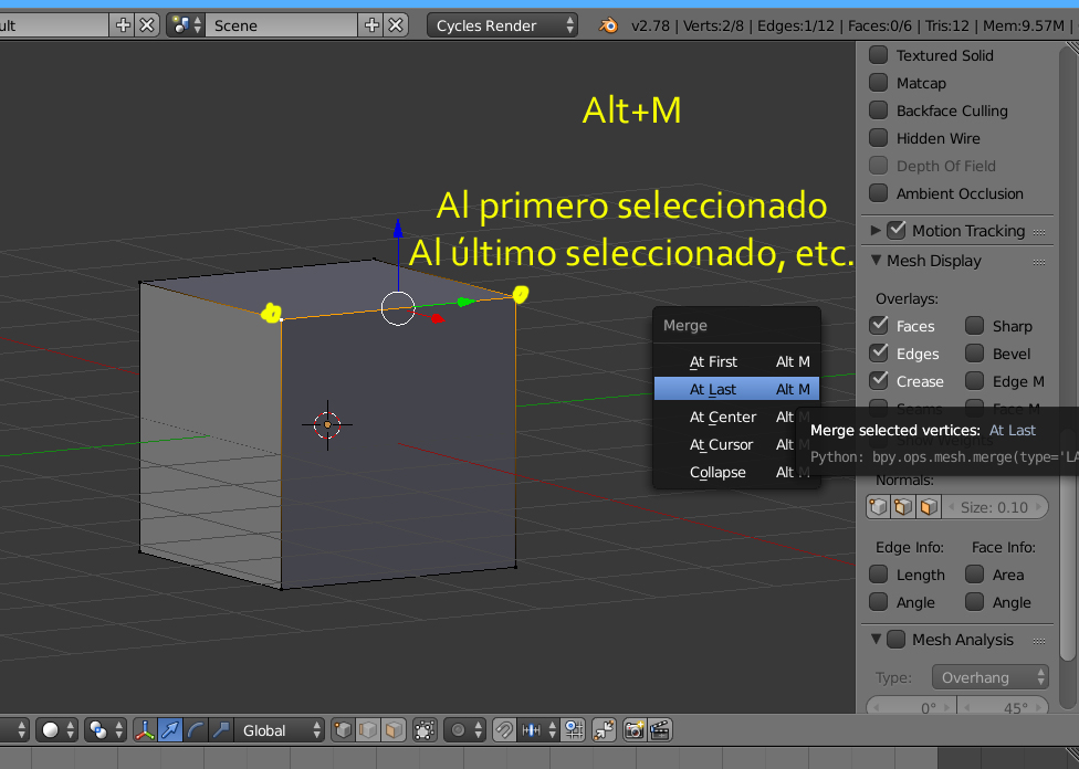

    Y si es del mismo objeto, ALT+M.
    Alt+M y le tienes que decir a cual de los dos o varios vértices seleccionados quieres que se una. O sea, al primer vértice seleccionado o al último vértice seleccionado.
