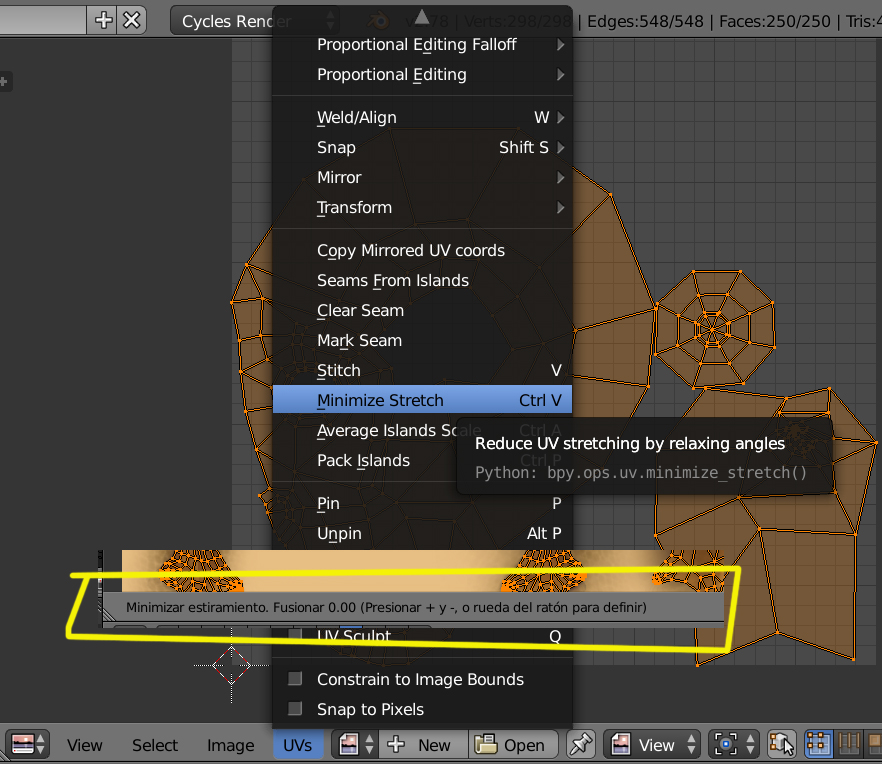

    Prueba con ctrl+v.

    Eso, lo que te han dicho.
Nombre: minimizar.jpg
Visitas: 2251
Tamaño: 383.3 KB

    Si es bueno esa serie de vídeos.
    En esta te enseña como relajar los vértices con UV Sculpt que viene dentro del UV / Image Editor.
