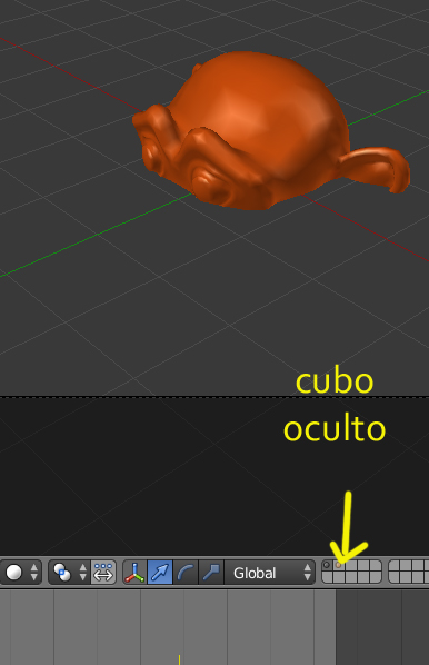

    Si es para una escena sencilla, o un objeto solo, hasta se puede hacer por booleana.
    Un ejemplo:

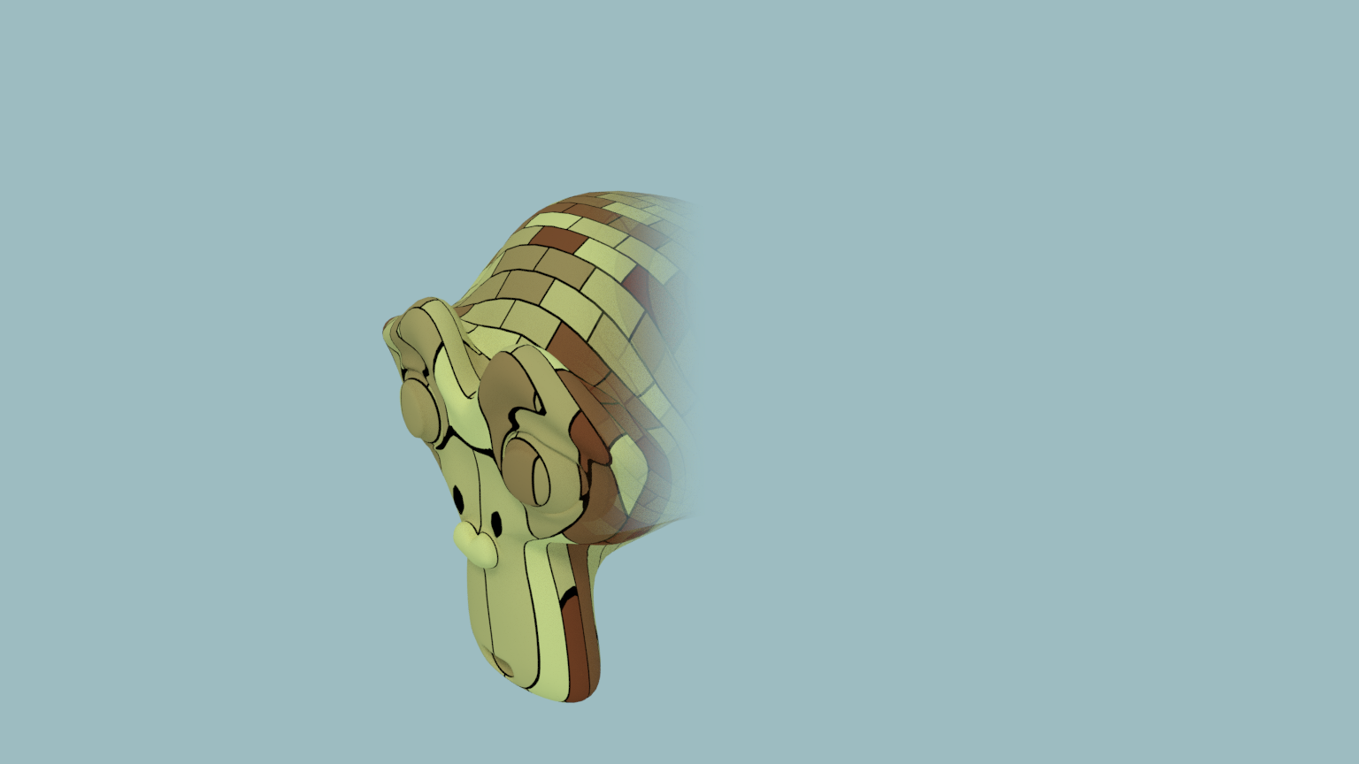

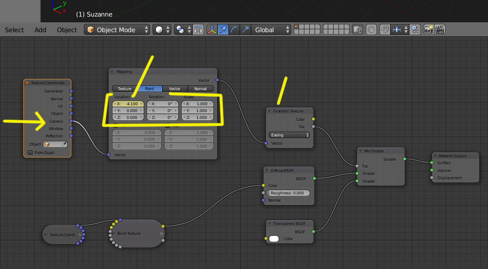

    Y lo de hacer desaparecer por alpha, se puede ajustar un poco más, con un nodo de GRADIENT Texture y con un VECTOR > MAPING se puede jugar con la forma de que sea en una dirección u otra.
    Un ejemplo:
