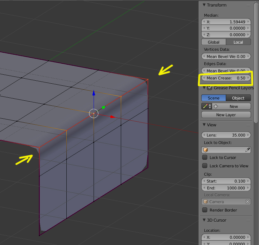

    Si te refieres a qué ciertos perfiles queden más duros se puede utilizar el Mean Crease.
