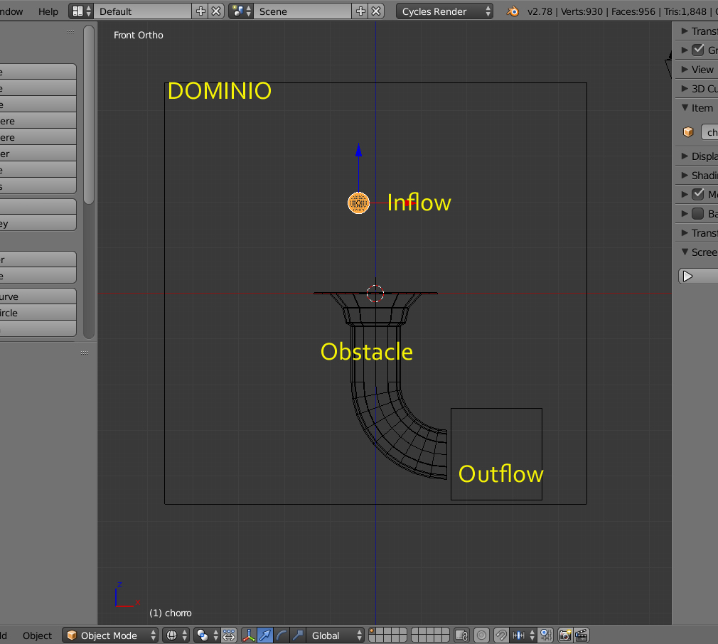

    Se requiere modelar un Grifo Abierto en un lavamanos y que el Agua al caer fluya por el Desagüe.
    1° ¿Cómo lograr que el Agua drene por el Orificio del Desagüe?
    2° ¿Cómo lograr el efecto de un drenaje sin fin, es decir, que mientras el Grifo este abierto el Agua siga fluyendo por del Desagüe (como sucede en la realidad)? ¿Sólo depende de las Dimensiones del Dominio o hay otra forma de realizarlo?

    Si quieres simular el movimiento por el desagüe se puede hacer con un obstáculo, que sería el tubo por dónde va pasando el agua, y se necesita un INFLOW (el generador de agua como si fuera un chorro) y se podría poner al final del tubo un Outflow, que lo que hace es eliminar el fluido.
    Y el Dominio, claro.
    Algo parecido a esto.
