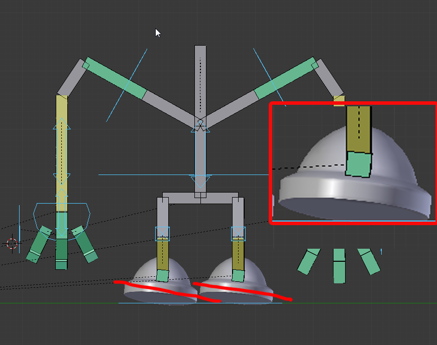

    Tengo un personaje (robot) al cual le aplique un armature y me da problemas al rotar.
    La idea es que camine hacia adelante unos pasos y al detenerse gire, al girar sucede que.
    Los huesos de cada pie no quedan alineados al suelo, quedan levemente rotados.
    Aquí la animación caminando de frente.

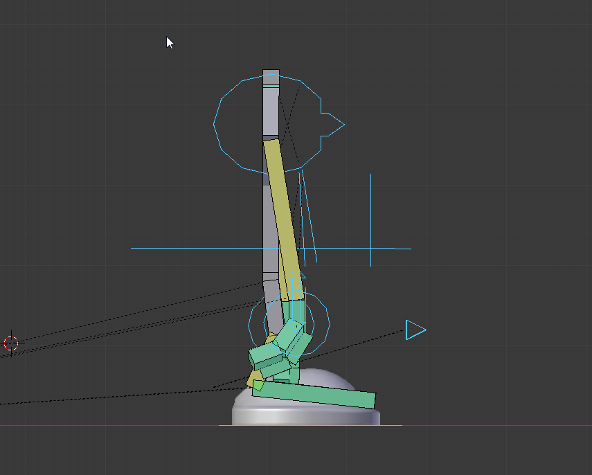

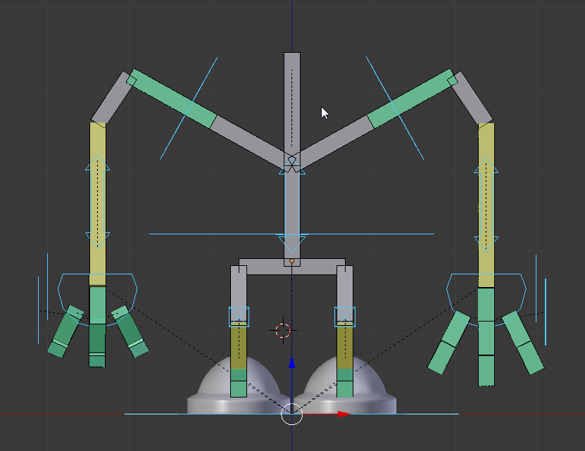

    Luego se detiene, vistas frontal y lado donde se ven los pies alineados al suelo.

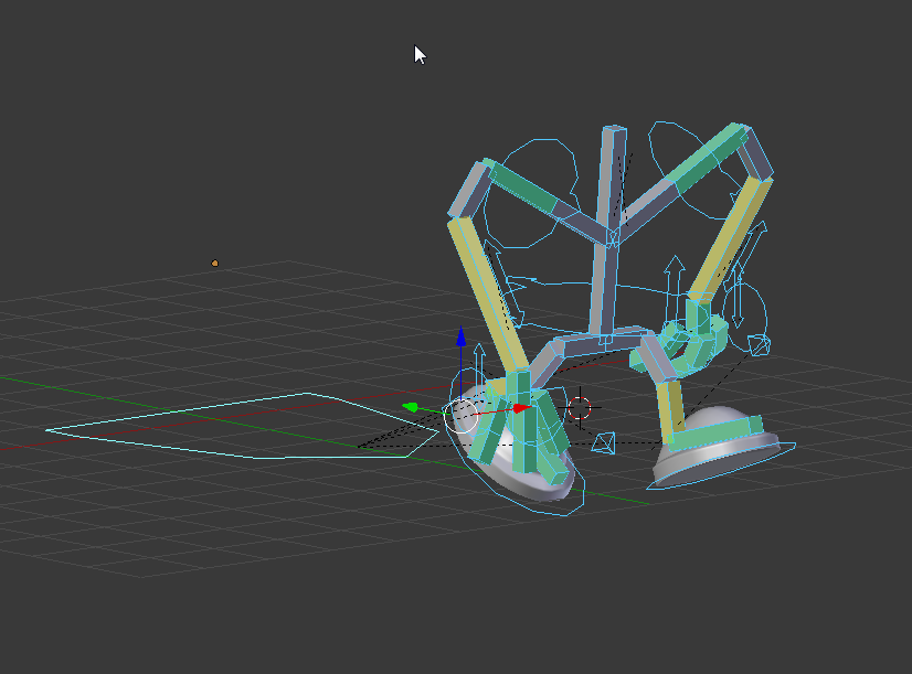

    Al rotar sobre el eje, por ejemplo, 90 grados, los huesos de los pies quedan levemente rotados.

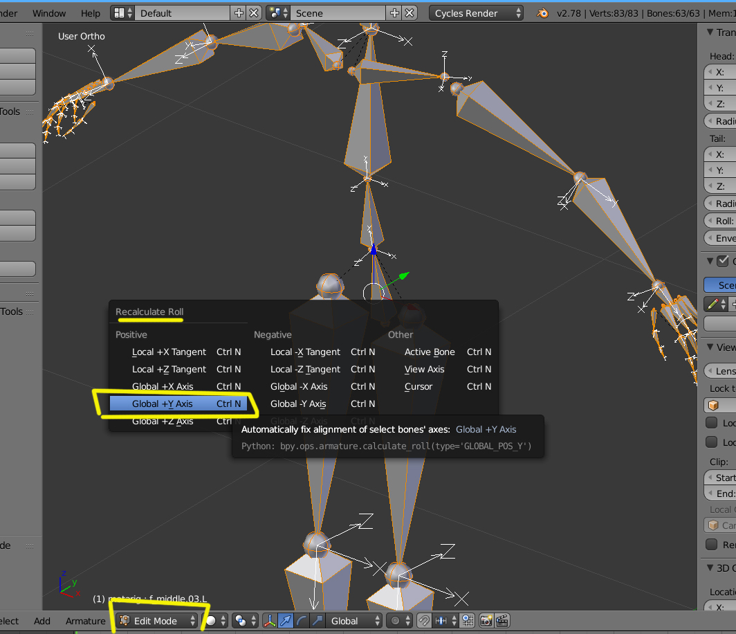

    Pero para probar, primero creo que debería de haber un hueso principal, donde se unieran todos los huesos del cuerpo. Un hueso guía o base, (No sé si lo tiene)
    Antes de poner cualquier restricción, es bueno alinear todos los huesos o lo que es lo mismo, recalcular roll. No es que sea necesario, pero siempre es mejor tener los huesos mirando para él mismo sitio, que no cada uno a su bola.
Nombre: recalcular.jpg
Visitas: 209
Tamaño: 407.0 KB
    De todas formas, por la inclinación que toman esos huesos, yo diría que es un problema de las Constraints tipo IK del modelo o de algún otro tipo de constraint que le tienes puesto, pues toma dirección hacia el sitio de partida.

    Evidentemente es un problema de configuración, si te fijas sin animar una caminata solo tomando todo el Rig y lo giras sobre su eje.
    El hueso de los pies se rota y pierde la perpendicularidad al piso, probando y probando me doy cuenta que si activo inherit Rotation del.
    Hueso del pie respeta el giro y se acomoda a la posición correcta, pero pierdo el control de la cinemática inversa.
    La idea es hacer animaciones manuales sin recorridos, en este caso sería caminar unos pasos hacia adelante y girar 90 grados, también.
    Tengo pensado hacer otras acciones las cuales requiere giros y cambios de posición.
    Podría continuar todo como está, al girar el Rig completo el pie queda mal y lo corrijo girando el ayudante del hueso eso provoca que.
    Dicho ayudante quede para cualquier lado y como guía deja de ser practico porque tengo que acomodar el pie a ojo en todas las vistas.
    Y resulta tedioso y desprolijo, mi duda pasa por ahí como configurar los bones para qué no ocurra esto.
