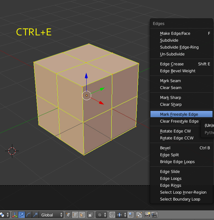

    Con eso solo te sale el contorno.
    Si quieres que salgan los edges del modelo, primero debes de marcarlos.
    Entra en Edit Mode y seleccione los edges que quieres marcar y Ctrl+E > Mark Freestyle Edge.
Nombre: 11.jpg
Visitas: 263
Tamaño: 242.9 KB
    El frestyle puede tardar bastante en renderizar la imagen. Mira en la barra superior si pone Freestyle: Stroke rendering.
    Hasta qué no termine, no se verá el render final.
