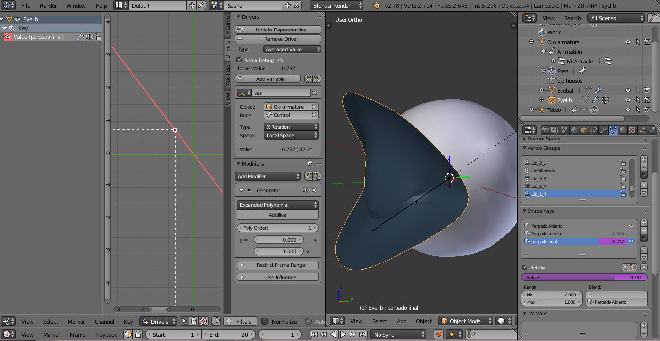

    Hola de nuevo.
    Bueno, cada vez más cerca.
    Ya pude asignar el hueso control, a su shape key respectiva.
    Solo me queda una duda. Según veo, el valor del driver, no llega a ser = 1.
    Alguna idea porque puede estar ocurriendo, cómo habría que hacer para qué el valor llegue al 100% de la expresión de la shape key? Cuando el hueso control llegue a su ángulo crítico de toque con el párpado inferior? Saludos.

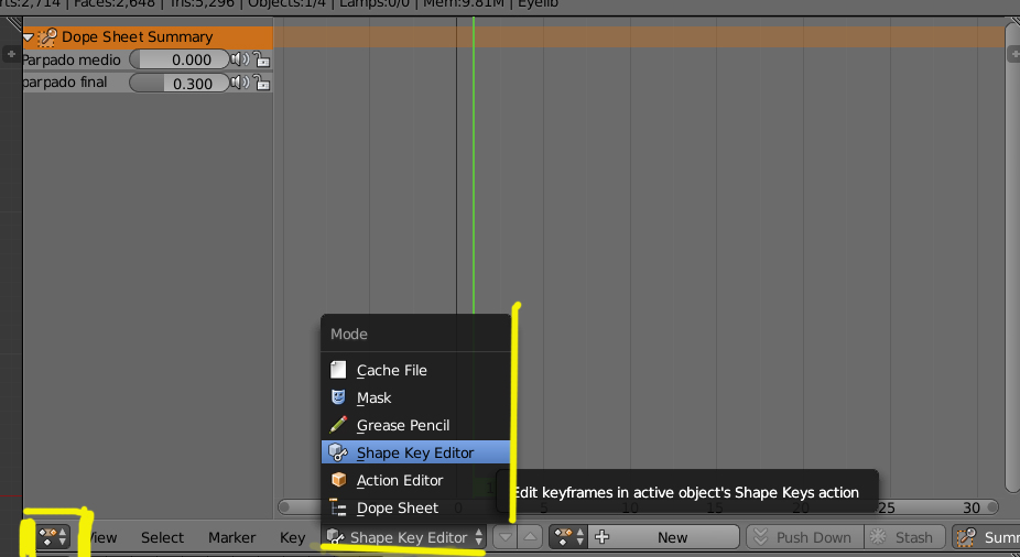

    Pero, ese shape key que tiene el párpado, no se representa en action editor.
    En el Dope Shet está el Action Editor el Shape Key Editor el Grease Pencil el Mask el Caché File y el propio Dope Shet.
