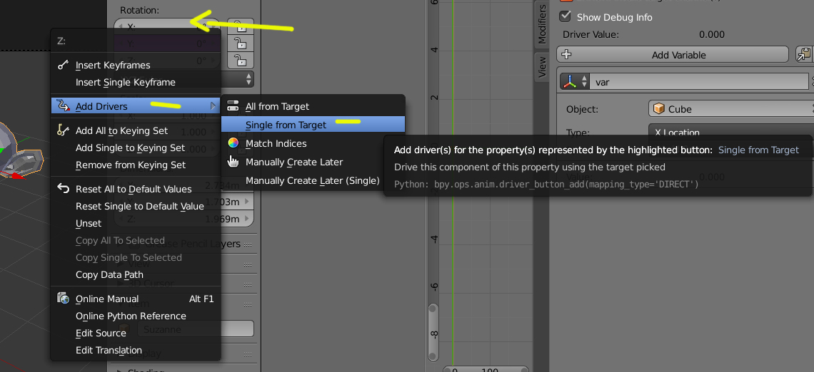

    De todas formas, acabas de hacer el tutorial y ya se ha quedado desfasado.
    Resulta que, en estas últimas versiones esa parte ha cambiado un poco.
    Cuando pones lo de añadir un Driver (Add Single Driver) a cambiado a (Add Drivers) y sale una ventana con varias opciones, entre ellas la de Single from Target que activa un cuenta gotas, pero lo que rige, es la selección primera de la coordenada seleccionada. O sea, cuando colocas primero el cursor encima de la coordenada, X, Y o Z será lo que se activará con el cuentagotas, aunque lo pongas en otra coordenada.

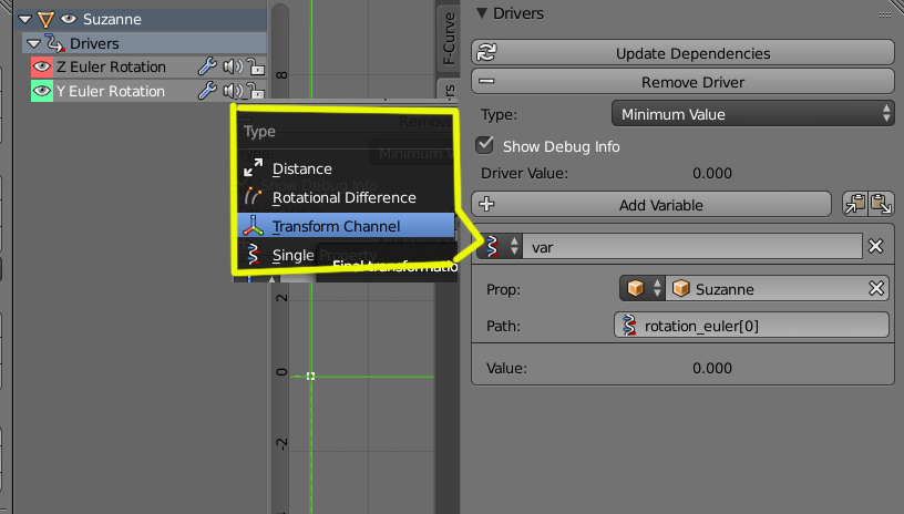

    También ha cambiado un poco la parte de abajo, donde sale el tipo de variable, que ahora por defecto sale con (Single Propertý) y me parece que en el vídeo utilizas (Transform Channel).

    Buenas Solimán he estado echando un vistazo y es todavía más interesante. Para hacerlo de la forma qué yo lo he hecho en el tutorial debes elegir la opción.
    Manually Create Later(Single), luego en el menú para ajustar el driver hay una pestaña a la izquierda qué pone Drivers, la seleccione y tenemos los mismos parámetros que con la versión anterior. Lo del cuenta gotas es para hacer dos movimientos a la vez, puedes, por ejemplo, seleccionar en el mismo objeto el drivers en el eje X para qué avance y con el cuentagotas puedes seleccionar el valor x de la rotación del mismo objeto y cuando muevas la rotación rotará y avanzará a la vez, tienes dos animaciones en una.
