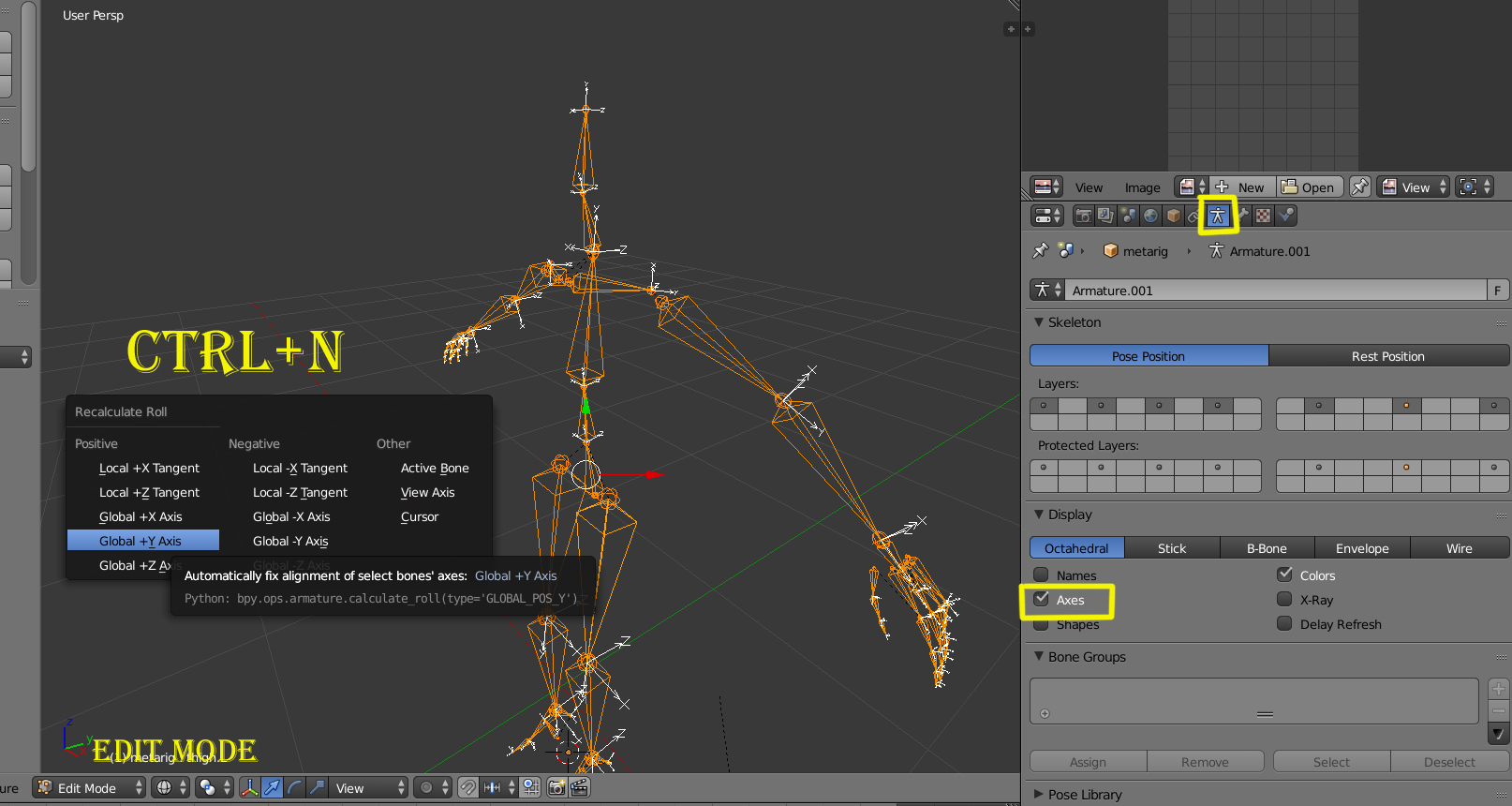

    Buenas tardes expertos en Blender, bueno hace poco me inicie en hacer animaciones en Blender para exportarlo a un juego (second life) bueno estaba probando el nuevo esqueleto que ofrecen que si mal no recuerdo salió en Noviembre del 2016, bueno viendo algunos tutoriales en YouTube pude hacer una animación que me salió bien, pude exportarlo al dicho juego sin problemas por lo que quede muy contento, y funciono perfectamente, bueno ahora trate de hacer otra animación con el mismo personaje (dragón asiático tipo serpiente), pero me he dado con la sorpresa qué al subirlo al juego como BVH, file está animación sale en sentido inverso del cual la hice, por ejemplo, al rotar al eje Z este me sale en eje X en el juego, la cabeza gira en sentido inverso que le puse en Blender, quizás estaré exportandolo mal, espero puedan ayudarme.

    Hay una forma de calcular automáticamente los ejes del modelo, aunque no sé si en tu caso te va a servir.
    En Edit Mode CTRL+N.
Nombre: ejes.jpg
