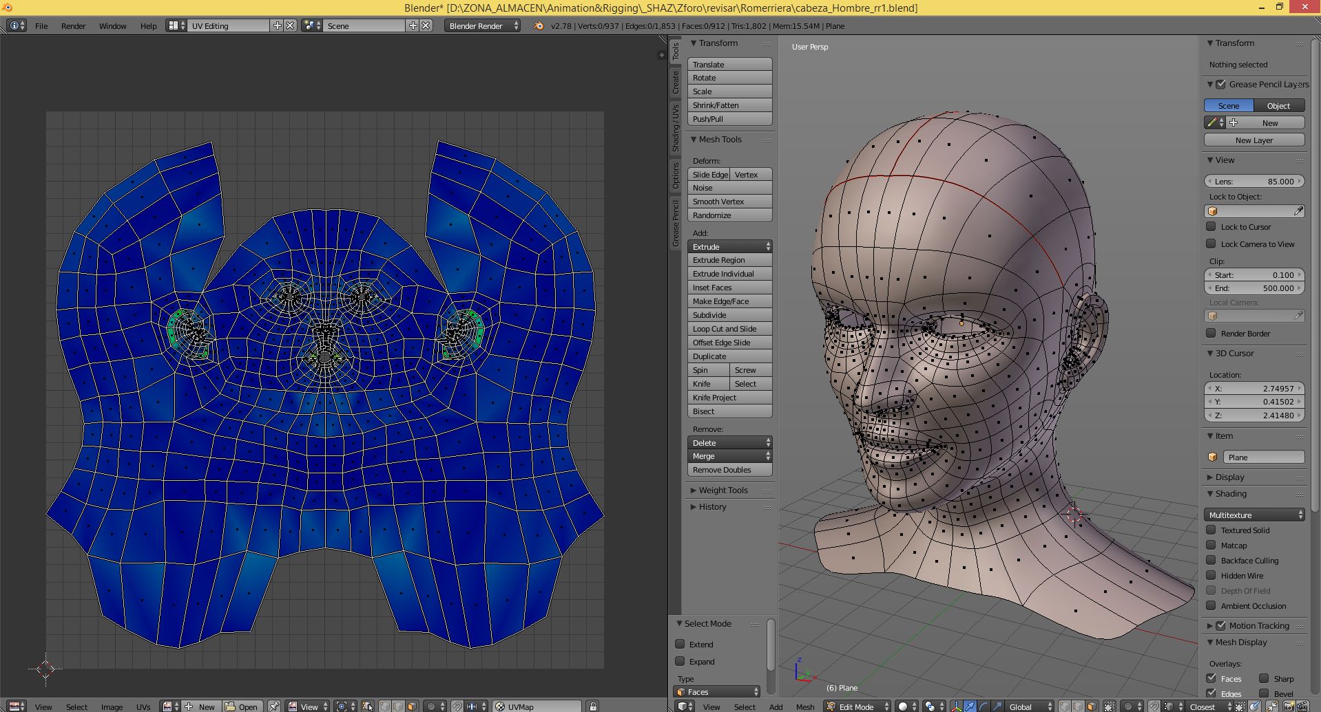

    Yo colapsara el mirror antes de uvmappear. La malla no presenta ningún problema, te habrás saltado algún paso de los que te indica Solimán.
Nombre: captura_romerriera-head_uvmap_shaz.jpg
    No, con las indicaciones de Solimán se despliega bien, con los pasos que deba anteriormente no. Los pasos fueron los mismos, de hecho, desplegaba otras mallas, con los mismos pasos, y se ejecutaba bien. Lo que me parece es que no es lo mismo abrir el editor UV por la cabecera de la ventana 3d que abrirlo por arriba (al lado de la ayuda). No sé si tiene algo que ver. Gracias. Shazam.

    Creo que Shazam se refiere a que es mejor el aplicar el mirror. De esa manera, al extender toda la malla. No ocurren fallos en las uniones, al ser dos mitades reflejadas. Puedes añadir detalles a una parte de la cara sin que tengan que ser simétricos en el otro lado.
    La forma es más o menos la misma, pero tendrás toda la malla unida.
    Hay quien utiliza también, el minimize stretching, que es como un suavizado de la malla, para que quede todo más plano y fácil de pintar.
