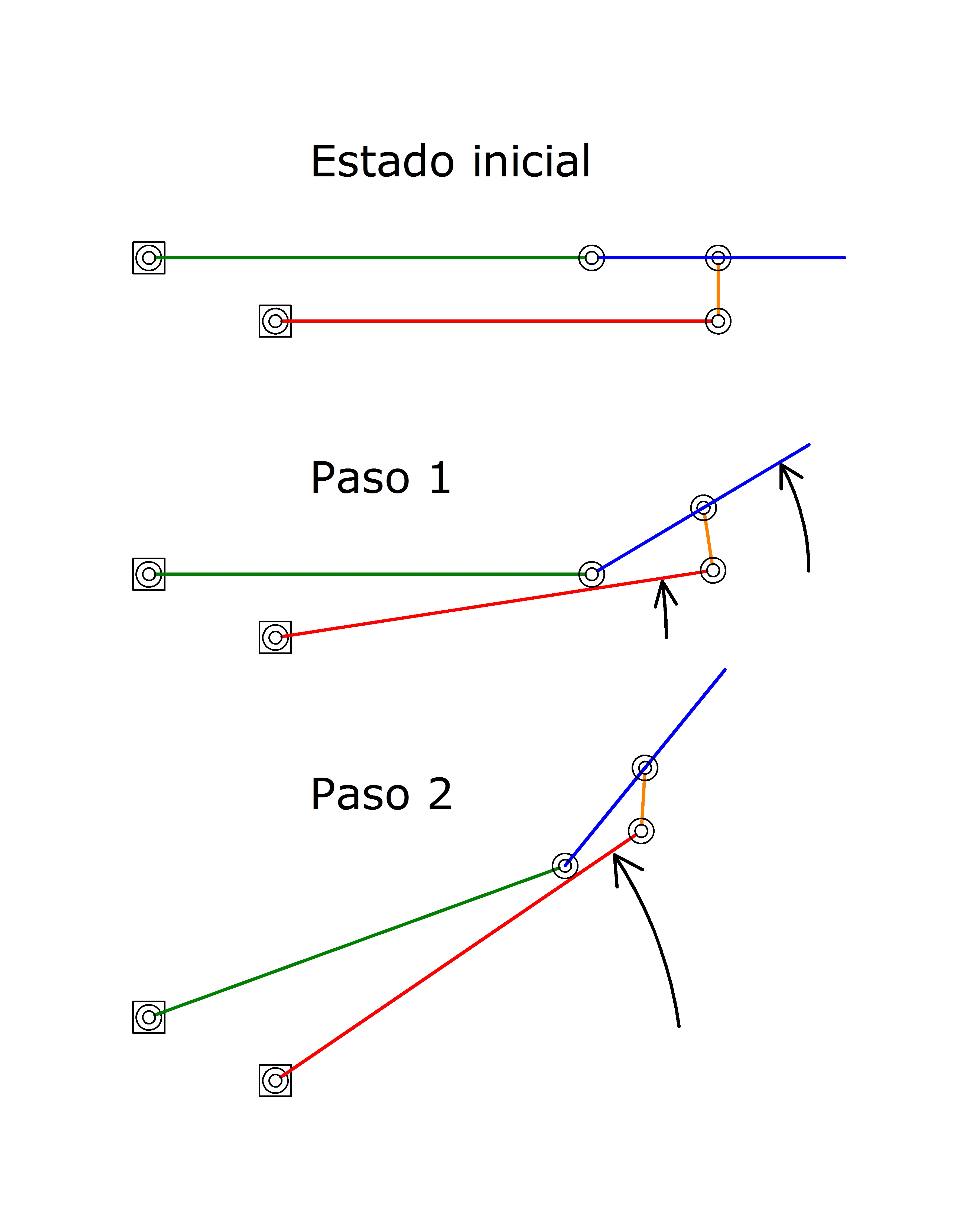

    Hola. Estoy intentando crear una animación sobre el movimiento de unas palancas y no me aclaro. No sé si seguir peleándome con las restricciones de Blender o pasar a usar Huesos, de los que no tengo ni puñetera idea.
    Subo un esquema para explicar el lío en el que me he metido y del que no sé salir. Las líneas rectas simbolizan las palancas. Los círculos concéntricos son las articulaciones y las que están dentro de recuadros son fijas, no se pueden mover de su sitio. Quiero que en un primer desplazamiento, al rotar la palanca roja hacia arriba, se mueva la palanca azul. Una vez estamos en esta posición, al seguir rotando hacia arriba la palanca roja, empuja también a la verde, que se desplaza junto con la azul.
    Estoy aplicando relaciones de parentesco entre las distintas palancas. También estoy aplicando restricciones y he trasladado los orígenes de cada palanca a los puntos de pivote, pero lo único que consigo es entrar en bucle y por tanto en error. Tan solo he conseguido mover la palanca roja y la naranja de forma sólidaria. Cada palanca si soy capaz de rotar correctamente, pero cada una por separado.
    ¿Algún consejo, pista, orientación o solución?

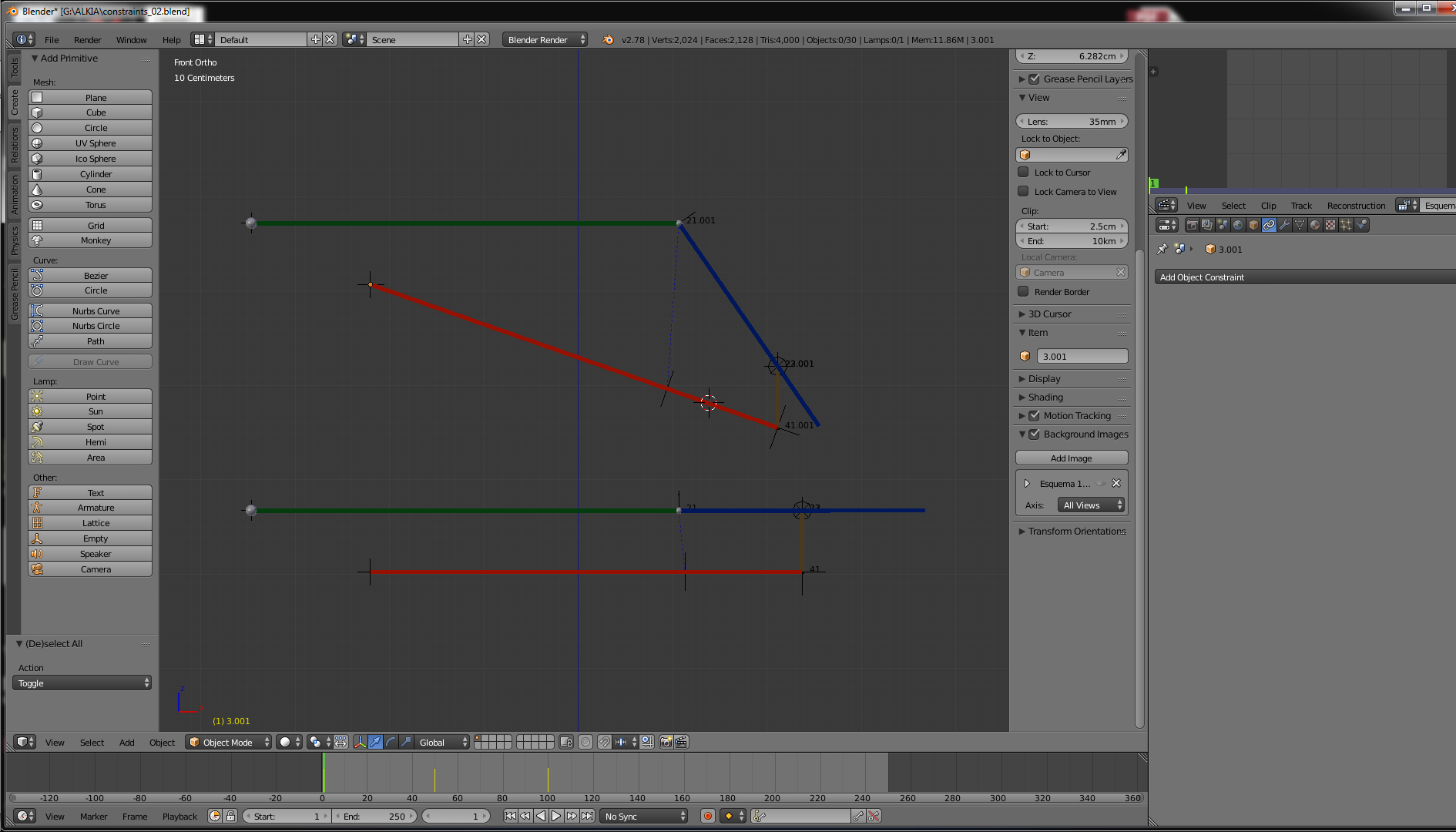

    Hola de nuevo.
    Tengo una barra. En un extremo he colocado su origen. En el opuesto he colocado un Empty que es hijo de la barra. Ahora tengo una barra con 2 puntos de referencia. ¿Por qué el Empty no se queda fijo en su sitio cuando comienzo a organizar la estructura de barras? ¿Qué restricción debo usar para fijar dichos Emptys en su sitio y que no se muevan de ahí?
    Un saludo.

    Hola. Perdona el retraso en contestar, voy poco liado.
    No. Voy más allá de este último video. En la captura qué adjunto muestro lo que quiero decir. ¿Por qué los Emptys 22 y 23 se deslizan a lo largo de la barra azul, y no quedan fijos en el punto donde han sido colocados. Un saludo.

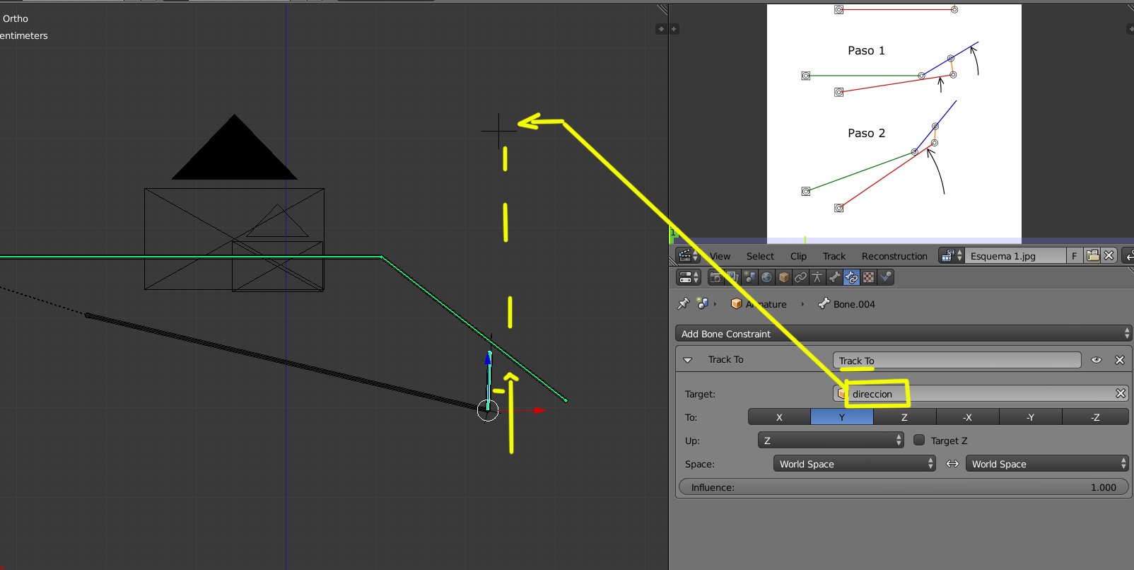

    Cita Iniciado por Cayo Ver mensaje
    Hola. Perdona el retraso en contestar, voy poco liado. No. Voy más allá de este último video. En la captura qué adjunto muestro lo que quiero decir. ¿Por qué los Emptys 22 y 23 se deslizan a lo largo de la barra azul, y no quedan fijos en el punto donde han sido colocados. Un saludo.
    Por que tiene una restricción de apuntar a un Empty que hay en la parte superior llamado dirección. Si mueves ese Empty durante la animación, puedes hacer que o bien siempre mire arriba (que es lo que me parecía a mí que había en las imágenes) o si lo desplazas, puedes hacer que siga su dirección. Pero creo que nunca se quedaría en el mismo sitio, pues crearía tensión (creo que si estuviera fijo en la vida real, no funcionaría, vamos creo yo). Si tuviera qué ser fijo, habría que cambiar toda la configuración a otra forma.
    (Si es el blend que te he subido antes, claro).
