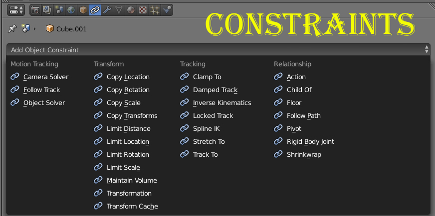

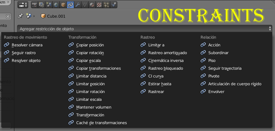

    22,324
    Busco tutoriales sobre uso de restricciones en Blender
    De paso dejo dos imágenes de las traducciones de las object constraints.

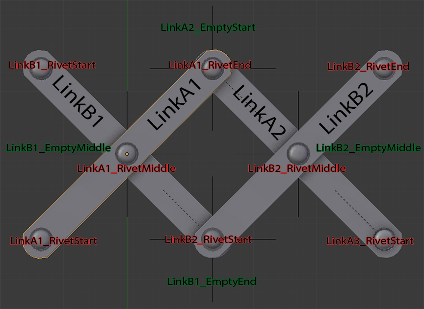

    Es la primera vez que me estoy planteando seriamente tirar la toalla con Blender.
    No he conseguido ni hacer correctamente este tutorial: http://blender.stackexchange.com/que...edirect=1&lq=1.
    ¿Por qué es tan complicado reconocer 2 o 3 restricciones tipo eje de giro, deslizante o tope? Es increíble. Apenas entiendo cómo funciona una sola de las restricciones de Blender. No entiendo la lógica qué se usó en su día para crear las restricciones en Blender. Para realizar una conexión entre 2 objetos hay que emparentar, añadir un Empty auxiliar y además un par de restricciones. Dos objetos relacionados o conectados por un eje, unas tijeras, por ejemplo, y el Outliner parece un menú de restaurante con tanto objeto y complemento que hay que añadir. Que son solo 3 objetos, oiga.

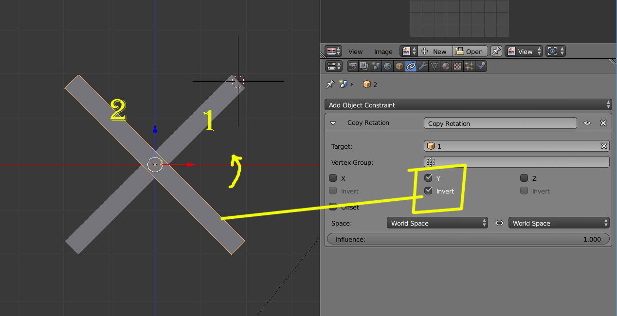

  21. #21
    22,324
    Empieza por algo más sencillo.
    Creas una equis con dos palitos.
    Prueba a ponerles nombres sencillos.
    Seleccionas uno de los dos palitos y le pones una Constraint de Copy Rotation, pero en el eje que esté rotando, le pones la opción INVERT.
    Y ya tienes una tijera.

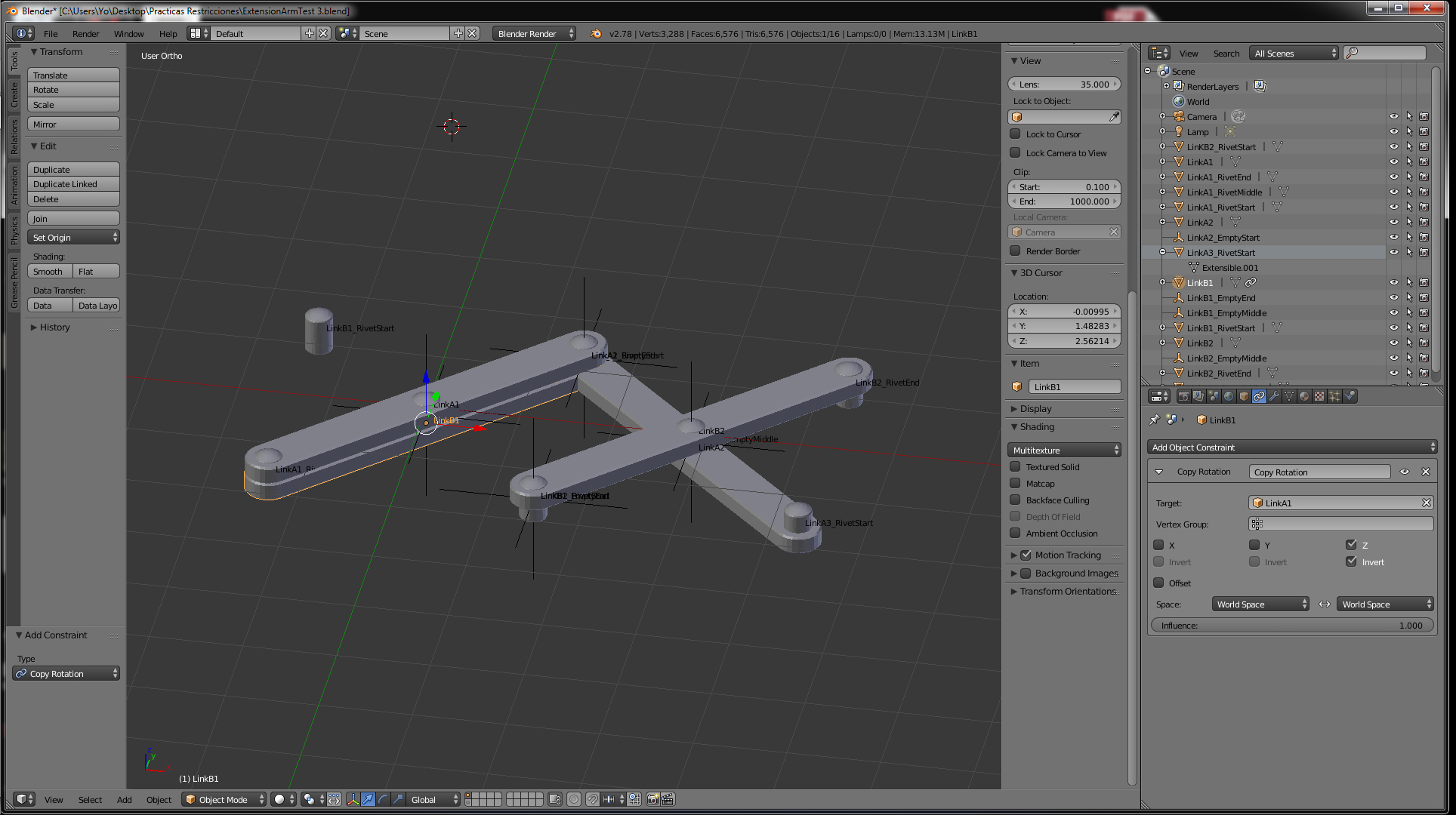

    Mar 2009
    351
    Vale. Entonces ¿por qué cuando aplico esa misma restricción en otra escena, no funciona igual? Voy a ver ahora el tema de los drivers que comenta Juani. Un saludo.

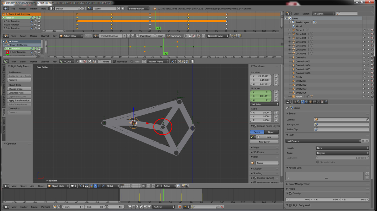

    Mar 2009
    351
    Voy avanzando con el uso de las restricciones. El movimiento lo realizo rotando la barra roja sobre el eje Y. Para que el conjunto se mueva como yo quiero, aplico al principio una restricción de rotación limitada al eje y a cada una de las 4 barras. Continúo avanzando en la aplicación de restricciones a los distintos elementos y me encuentro con que, en algunos casos las restricciones de limitación de rotación en dicho eje y han dejado de funcionar, aunque están correctamente aplicadas desde el inicio. En el fichero adjunto tanto la barra naranja como la azul tienen aplicada dicha restricción de rotación y, sin embargo, no funciona. ¿por qué? ¿Qué estoy haciendo mal? ¿se trata de un mal funcionamiento de las restricciones?
    Si unas restricciones anulan a otras ¿cómo puedo saberlo antes de aplicarlas? Si esto es así, la única posibilidad de aplicar correctamente las restricciones implica aplicar prueba/error, y teniendo en cuenta la cantidad de restricciones que hay, más la cantidad de elementos a conectar, más los elementos auxiliares, como Emptys, necesarios para realizar las conexiones adecuadamente, hace inviable el uso de restricciones por la enorme cantidad de combinaciones posibles. Un saludo.
  26. #26
    22,324
    No funciona, porque tienes una de las barras con rotación y, además tienes puestos dos límites de rotación a la misma, para asegurarte de que tiene las coordenadas correctas y el escalado, lo mejor es hacer siempre a todos los objetos el Control + a > Rotation y scale, esto, aplica las escalas y orientación del objeto con la escena. Puesto que la mayoría de las constraints, trabajan con las coordenadas de los objetos, es muy importante que todos están bien orientados.
