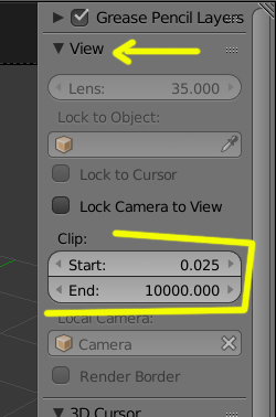

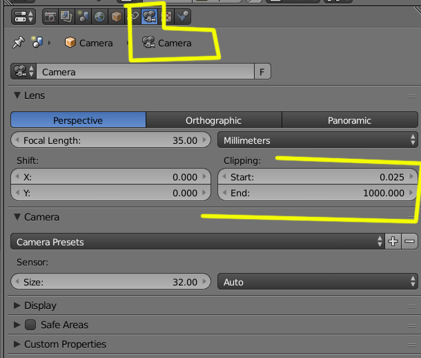

    Primero mira las medidas que tiene la escena y la cámara.
    Se hace desde el panel de la derecha (Properties) y luego seleccionando la cámara desde Object Data. Vas a VIEW y cambia los valores por estos. 0.025 y 1000 o 10000.
    Abre Blender, realiza estos cambios y cuando termines lo guardas con Ctrl+U para qué esta nueva configuración sea la que tengas cada vez que abras Blender.

    Si te sigue pasando avisa.

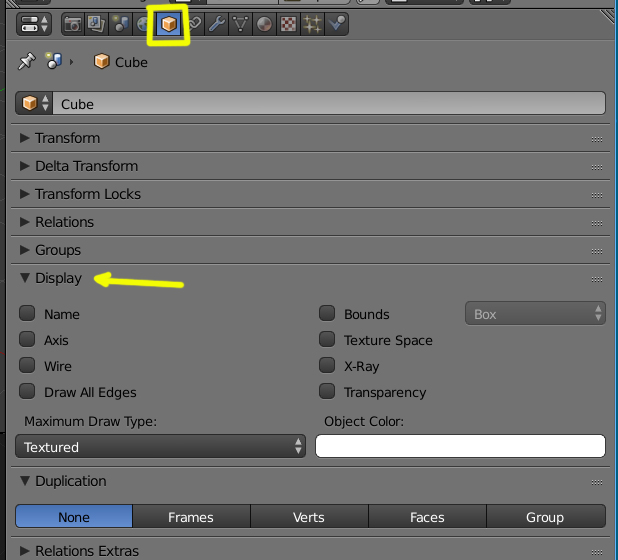

    Luego mira qué los objetos, no tengan activada ninguna cosa rara en Object > Display.

    Eso lo tengo todo por defecto.
