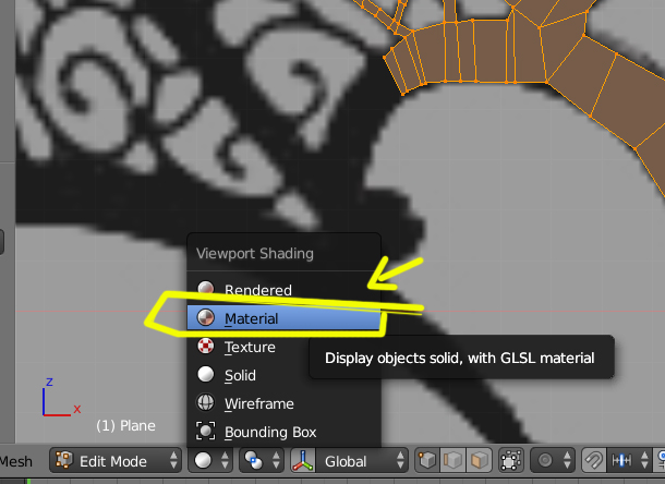

    Mira a ver en que tipo de visor estas, el mejor es el de material.
    El Rendered saca render, por lo que si lo tienes muy alto, igual es esa la causa.
    Supongo que estás en Cycles.
    Si es en Blender Render no se cual puede ser la causa, pues es muchísimo más rápido que Cycles.

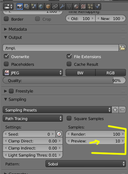

    Si es Cycles, mira qué los valores del Preview, no sean muy altos. Lo que cuenta es el de Render, que primero lo puedes poner a un valor de 100, y cuando ya tengas terminado el trabajo, puedes subir más para limpiar la escena un poco.
