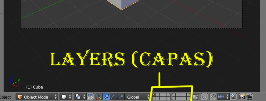

    Igual los tienes en otra capa y no la tienes activada.
Nombre: capas.jpg

    Letra Ñ selecciona todas las capas.

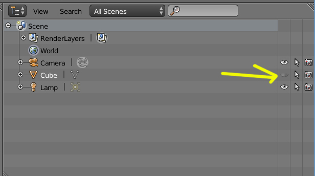

    Igual tienes restringida la visibilidad del objeto.
