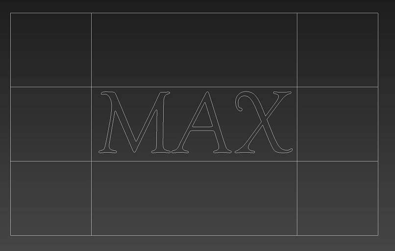

    Lo que intento es vaciar unas letras dentro de una superficie, pero hecho en subdivisión (con quads), o sea qué quede una malla correcta geométricamente (no se si sigo sin explicarme). No sé si esto es posible o solo haces una booleana y ya está. Imagino que tengo que facetar las letras para llegar a quads, pero no sé si se hace de otra manera.
    Pongo una imagen de ejemplo.

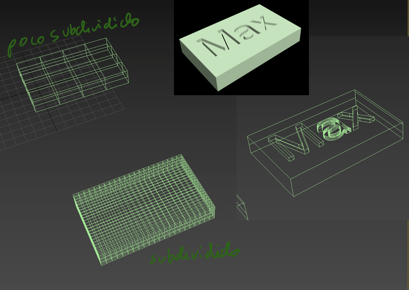

    El cubo debes subdividirlo más, y convertirlo en editable poly.
    Las letras extruyelas con un modificador extrude y conviertelas a poly, y haz una probooleana substraction.
    (Yo lo he hecho y la malla no tiene ningún triángulo) pero, aunque lo hubiera, que las probooleanas pueden ser muy guarras con la malla resultante.
    ¿Cuál es la razón de que quieras que quede una supuesta topología perfecta en quads, sin ningún triángulo?
    No es una cara/cabeza, personaje, no tiene articulaciones, no tiene que haber loops, ¿Tienes luego que animarlo?
    ¿El fin de modelar el relieve con las letras cual es?
    Puedes hacer un rectángulo, poner las letras, convertir el texto en editable spline, atachar el rectángulo y modificador extrude; Queda muy limpio en cuanto aristas.
    Pero en cuanto conviertas en editable poly, o lo exportes.
