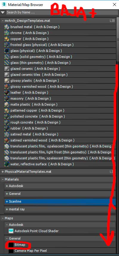

    Hola, espero que me puedan ayudar. Quiero ponerle una imagen como textura a una pared, pero cuando doy click en la opción Arch and design me abre una ventana, pero no me aparece la opción de bitmap para cargar la imagen. Saben a qué se debe?

    Una forma de hacerlo es: Baja más. A la derecha tienes la barra deslizante, scrollbar, barra de desplazamiento, baja más.

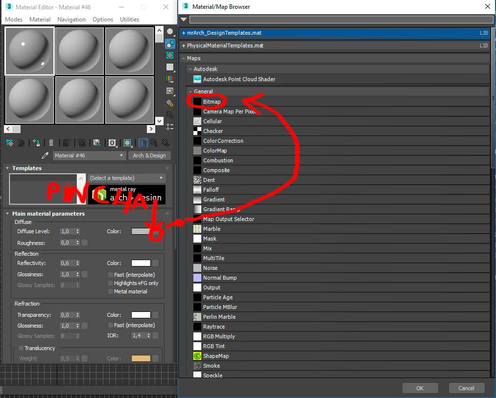

    Otra forma, es pinchar en el cuadrado del bitmap de, por ejemplo, el Diffuse.
    Lo acabo de hacer. Gracias por tu ayuda.
