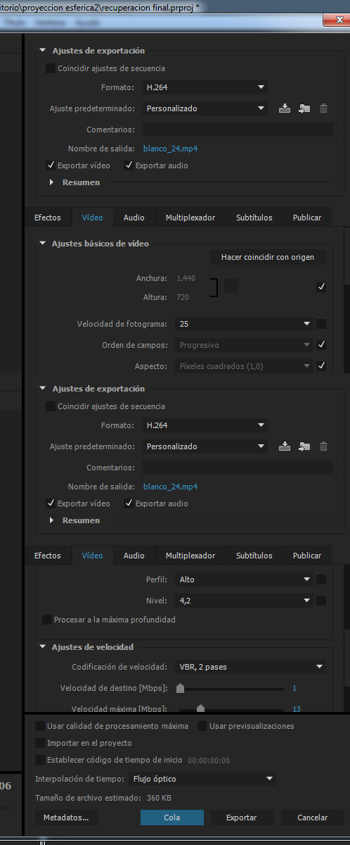

    Estos son los ajustes para qué no haya ningún problema.
    En primera bajo a 25 frames por segundo puesto que así es como venian los clips que conforman el video aún que ciertas partes son originales otras no y no tiene caso más frames.
    Luego en VBR 2 pases con 1 a 13 pudo a ver sido de a 9 a 13 pero lo supe hasta el final al ver el resultado, pero con 2 pases queda más lijero y el rango que puse en un principio fue regularmente alto.
    El Perfil Alto con nivel 4.2 no estoy seguro, pero a este nivel el movimiento se ve muy fluido sin trabarse, no sé si sea solo que así mi pc al reproducirlo no le presenta esfuerzo de más y si me paso de este 4.2 como venia haciendo, o me da error o me da un movimiento trabado o si el frames por segundo y el tamaño de el fotograma es mayor al que uso me guarda un mp4 que solo da sonido y la pantalla completamente negra.
    Por ultimo el Flujo óptico para qué mezcle los frames que en teoría esto es lo que me permite tener movimiento fluido nada trabado pese a qué use 25fps y antes estaba usando 29.9.
    De esta forma queda excelente y a bajo peso, y tiempo de render regular.
    Es una ayuda para mí mismo por si se me olvida, pero espero le sirva a alguien también.
