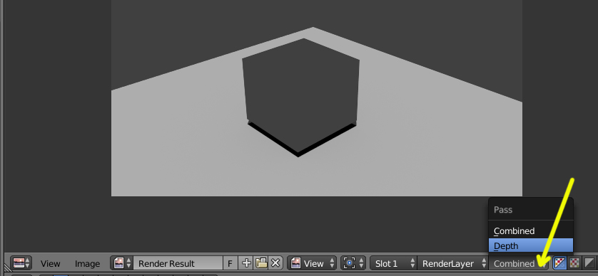

    El depth lo saca combinado, pero puedes verlo si vas a la ventana del render o al editor de imágenes y pinchas en COMBINED y se despliega la lista y sale el DEPTH.

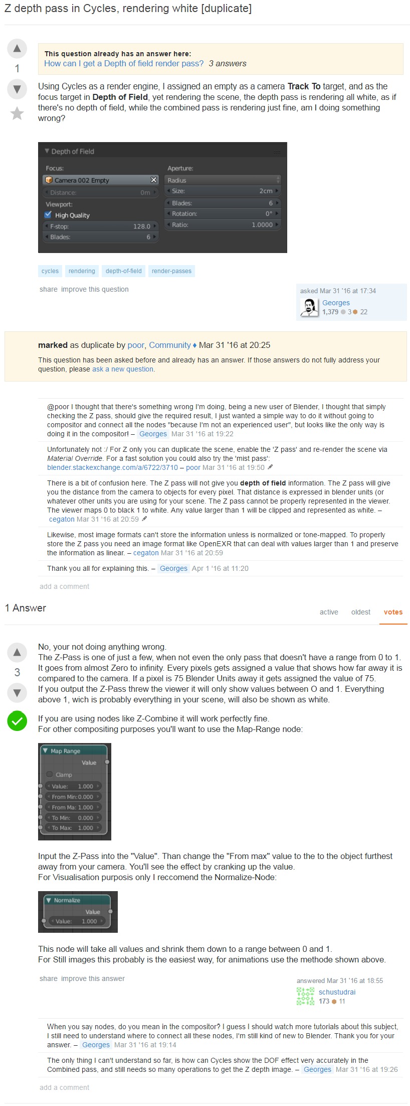

    No había visto Cycles.
    http://blender.stackexchange.com/que...endering-white.
    A ver si es eso lo que preguntas.

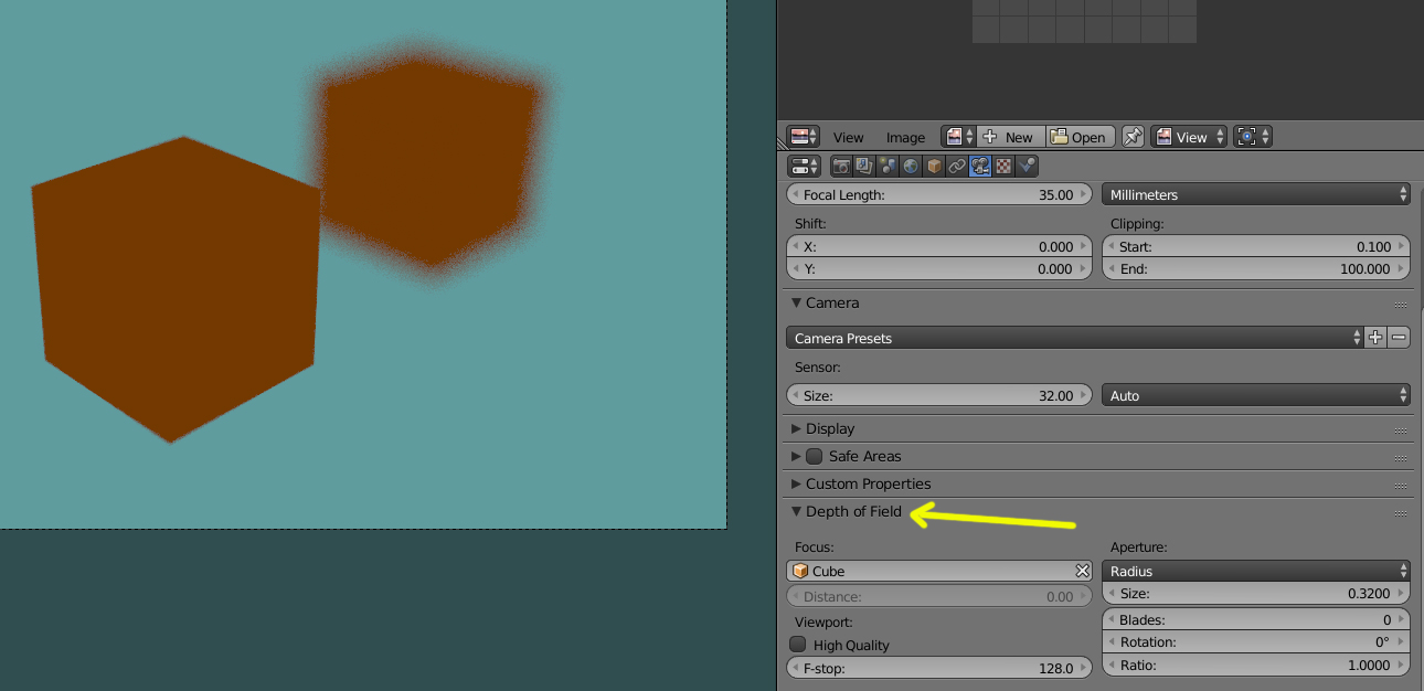

    Si solo buscas un desenfoque la cámara de Cycles tiene el Depth of Field.

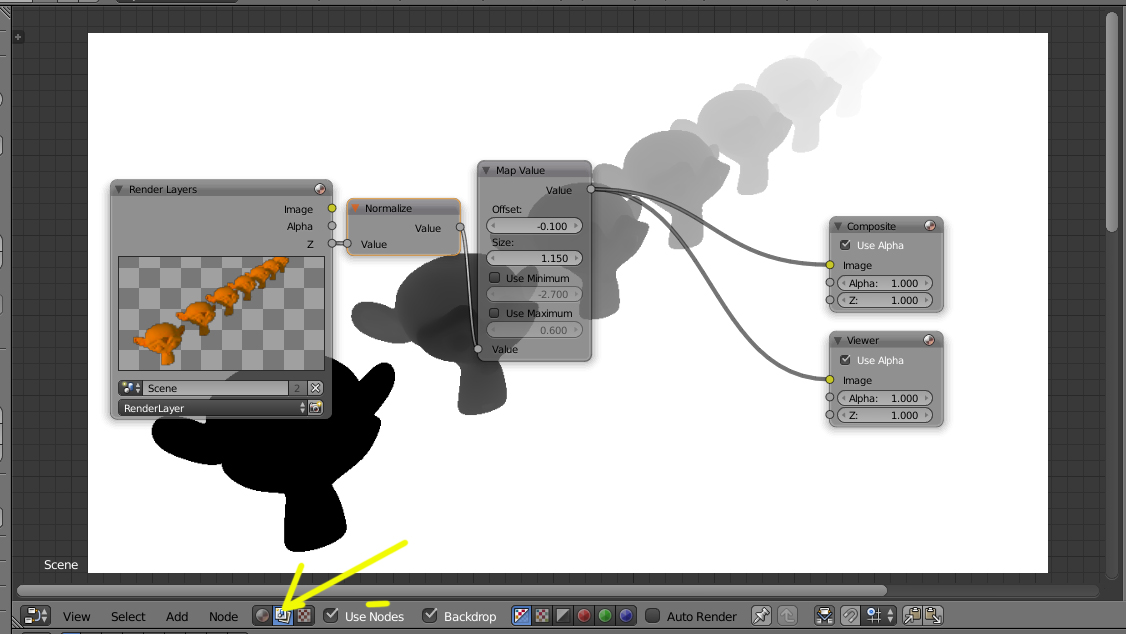

    Por ejemplo, para esta imagen simple, se compone así y ya todo el render saldrá solo la imagen que he preparado con Map Value.
