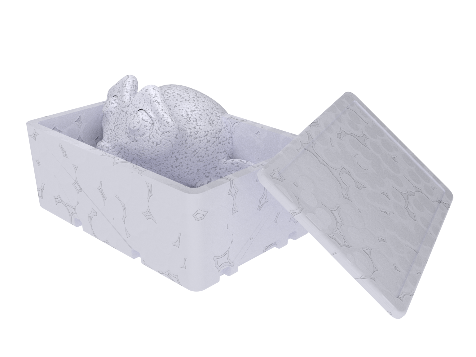

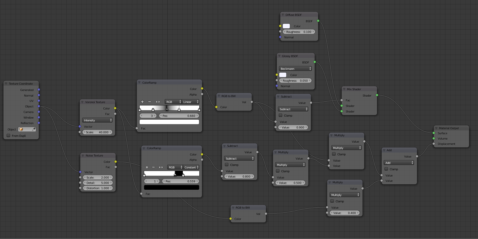

    Hola. Se me ha ocurrido probar a aplicar una textura procedural ya creada, descargada desde Blendswap, en concreto poliestireno expandido o corcho blanco, a una caja de dicho material. El problema es que el material está aplicado sobre una cabeza de Suzanne, mientras que la caja la he importado en formato stl, ya que la he modelado con otro programa.
    El caso es que, aplico el mismo material de la cabeza a la caja y aparece la textura fuera de escala por completo. En los dos objetos la textura se aplica sobre las coordenadas de textura de objeto, por lo que no entiendo por qué ocurre esto.
    Adjunto una imagen de muestra y la captura de nodos.

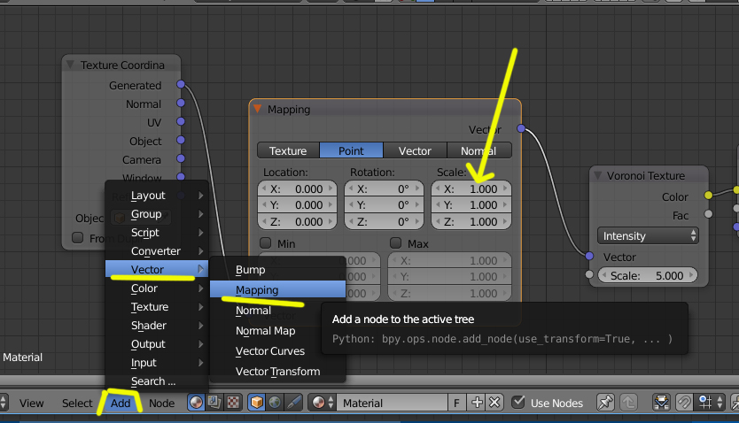

    En el primer nodo que hay en la izquierda, el que pone Texture Cordinates, es donde debes de poner si lo quieres en UV en Generated y si quieres cambiar el tamaño un Vector Mapping(y juegas con las escalas).

  3. Gracias Cayo Agradece este post

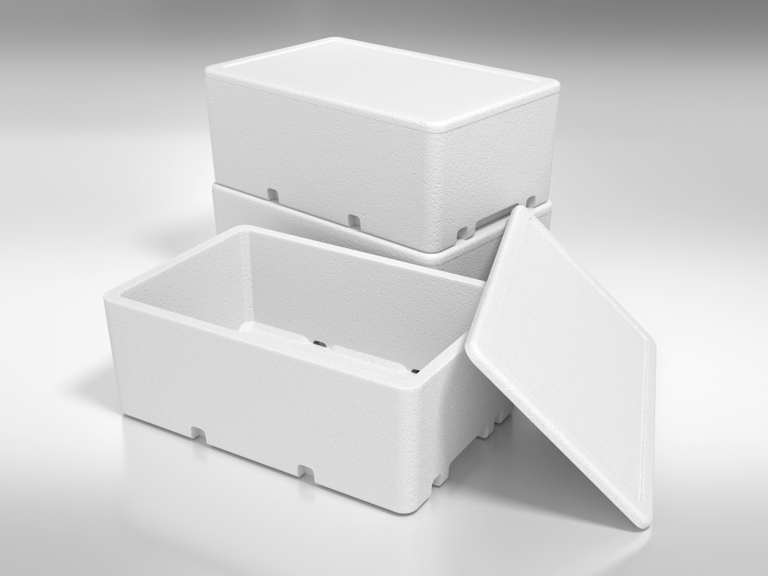

    No me ha acabado de convencer este material de poliestireno expandido, así que, he creado otro. A ver qué os parece. Me gustaría mejorar la imagen, para qué sirva como ejemplo de presentación de producto, pero no tengo ni idea de diseño visual, encuadres, etc. ¿Alguien me puede aconsejar algo?
    Un saludo.
    Cayo.
    Tal vez le sobre luz al render, pero el material lo veo bastante parecido a lo que es el poliestireno.

    Sí. Quizás esté un poco quemada en algunos puntos. Me he pasado un poco con los ajustes de contraste en postproducción. Gracias. Me alegra qué te guste el material. Un saludo.
