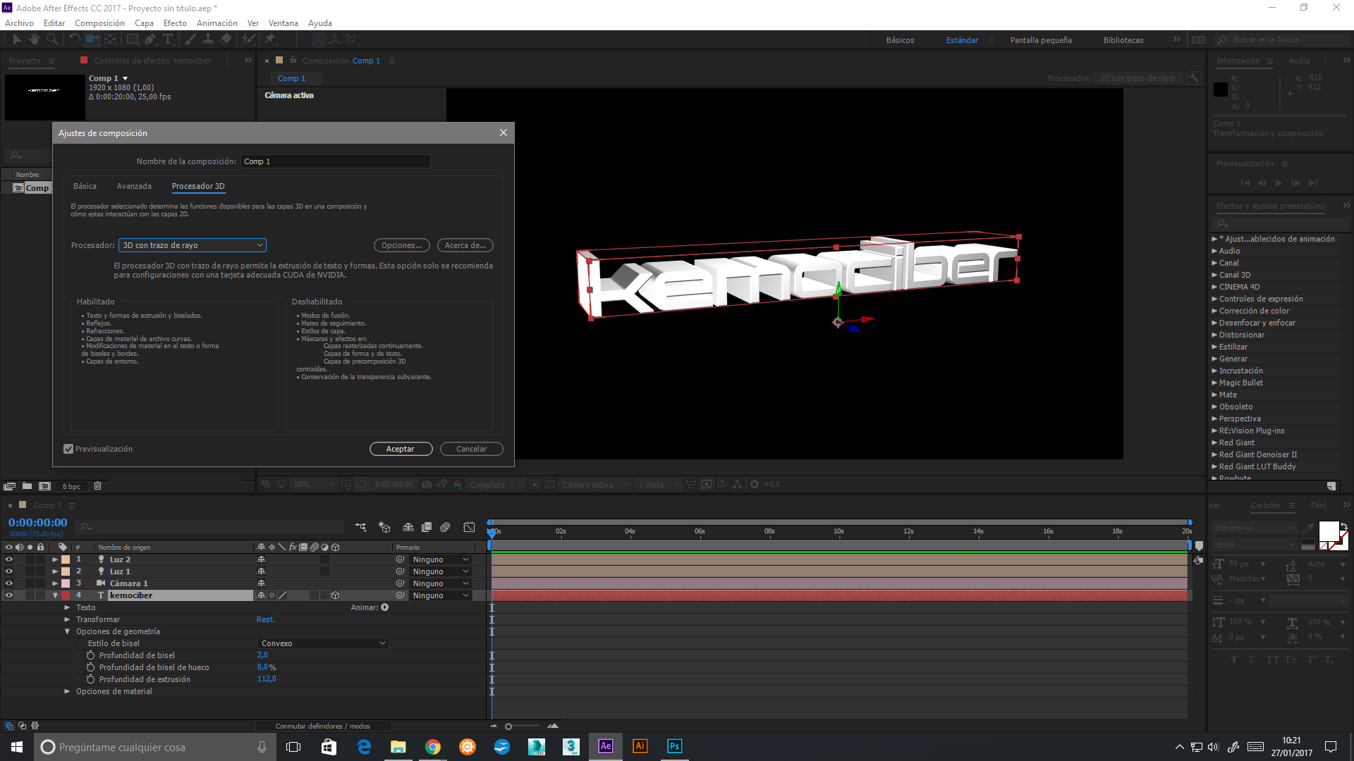

    Buenas, a ver, lo primero es. Ves a C:\Program Files\Adobe\Adobe After Effects C 2017\Support Files y ahí busca el archivo raytracer_supported_cards, txt Yo lo he estado mirando y tu gráfica no está incluida a si que en la primera fila incluye tu GeForce GTX 260.
    Una vez hecho esto, vamos a after y deselecciona la opción de activar GPU no compatible para la aceleración 3D y trazado de rayos. Ahora muy importante, ¿te diste cuenta para qué usa after la aceleración CUDA?
    Si exactamente la usa para SU motor de 3D y SU sistema de raytrace, por lo que cuando tu renderizas con el motor gráfico normal lo hará siempre con CPU. Solo notaras la diferencia si usas, mira la siguiente imagen.
Nombre: Raytracer.jpg
Visitas: 1158
Tamaño: 690.6 KB
    Pero como verás tiene inconvenientes si es para hacer postproducción, ya qué va más enfocado a Motion Graphics.
    Espero te sirva de ayuda, un saludo.
