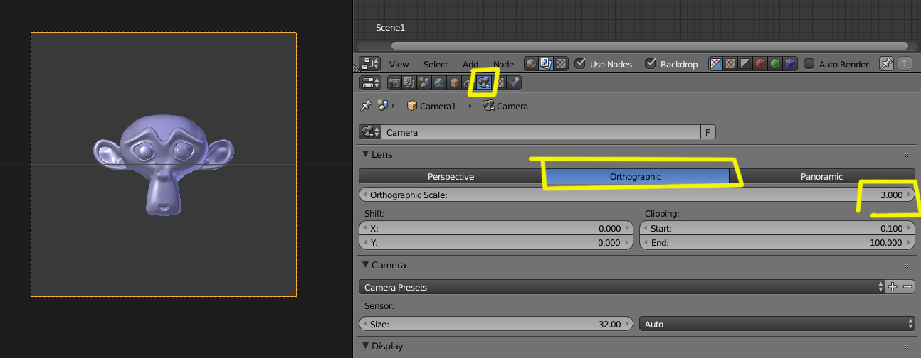

    Se trata de una simple animación de un objeto donde se utilizan cuatro cámaras para enfocarlo desde diferentes sitios. (Frontal, trasero, lateral izquierdo y derecho).

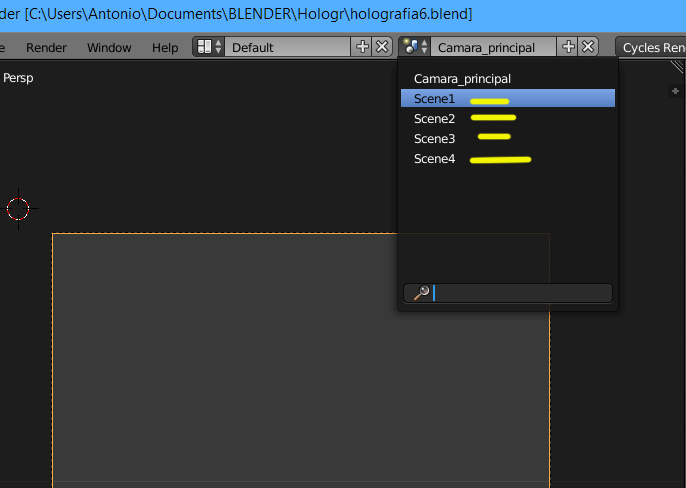

    Una vez creada la animación, lo que hice fue repetirla en 4 escenas diferentes.

    En cada una de las escenas tiene una cámara en una de las posiciones, frontal.

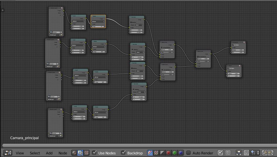

    Luego he creado una escena vacía, donde utilizo los nodos (Compositing nodes) para mezclar las cuatro escenas.
    Todo esto por supuesto con el fondo transparente para luego poder montarlos con alpha over.

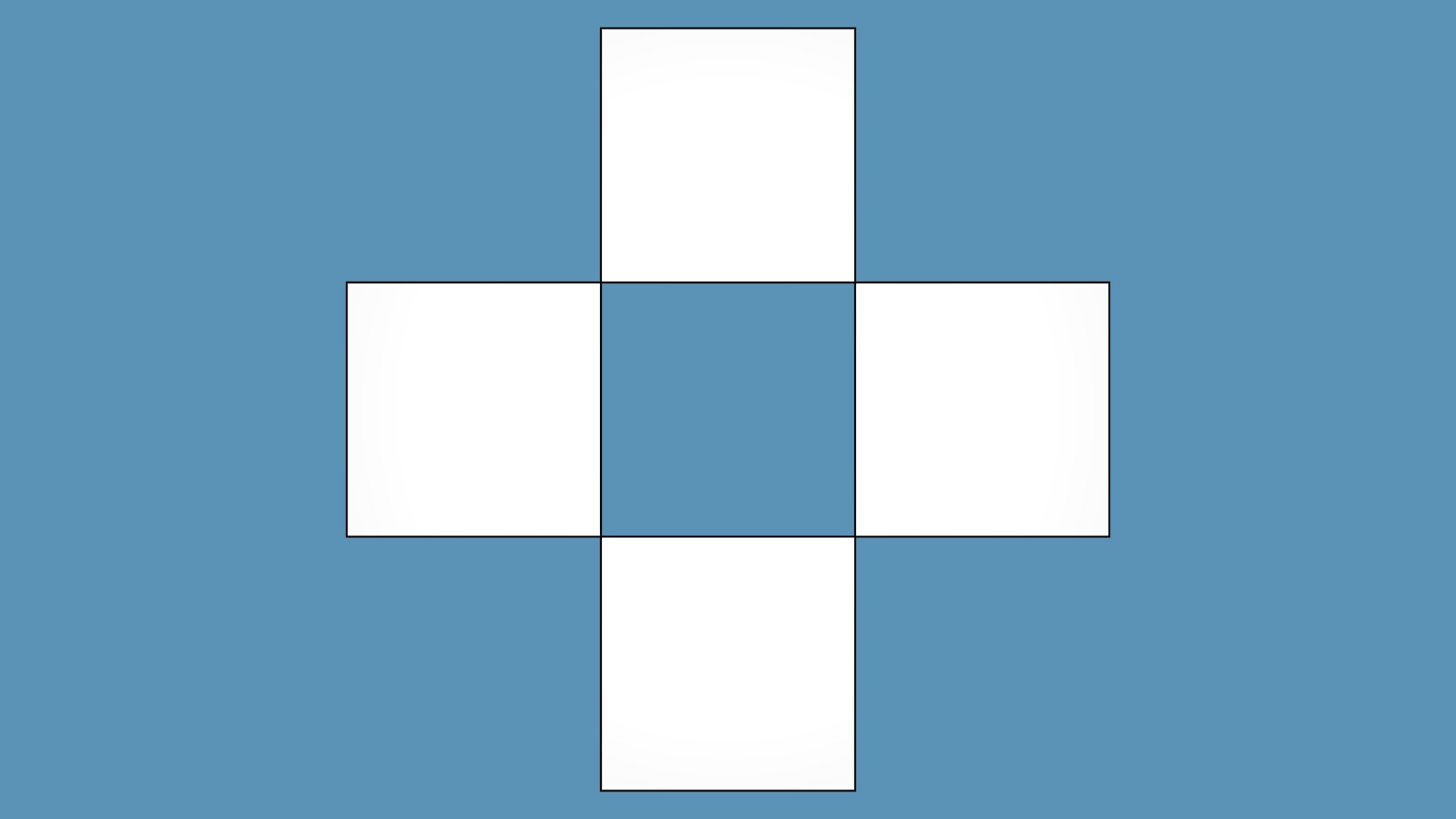

    Y luego vino la parte de separar los objetos de forma qué entraran los cuatro vídeos en una especie de cuadrícula.
    Mas o menos se trata de separar los cuatro vídeos en un forma qué coincidan dentro de la cuadrícula.

    Después de algunas pruebas, hice que los vídeos de las escenas fueran de 1024*1024.
    Y ahora viene la composición de los nodos.
    He de decir que está todo a ojo, pues no encuentro una relación entre medidas ni escalas.
    El árbol de nodos es este y lo voy a intentar explicar.

    Primero he puesto un nodo para escalar a un valor de 0.340.
    Luego un nodo para rotar, pues las imágenes deber ir una mirando hacia arriba, otra hacia la derecha, otra hacia abajo y otra hacia la izquierda desde sus respectivas cámaras.

    Y luego tiene un nodo de traslación, para moverlos a los laterales.
    Y todos los resultados se mezclan con un Alpha Over.
    Pu esto así, parece fácil de hacer, pero necesitaría información sobre si las cámaras deben de ser en perspectiva u ortográficas.
    En este caso las he puesto en ortográfica.

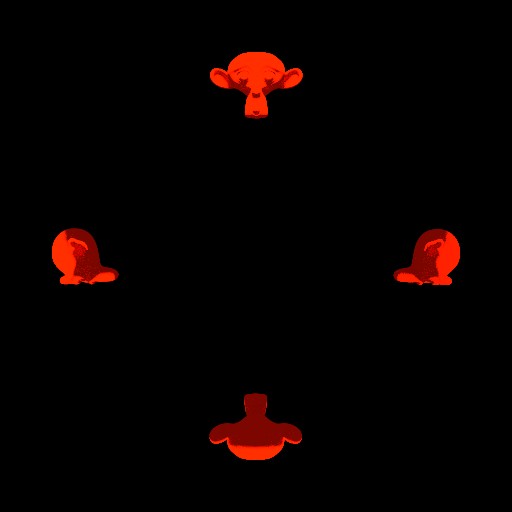

    Con todo esto lo que se consigue al final es un vídeo, donde salen los cuatro vídeos desde las diferentes posiciones, más o menos como esto.

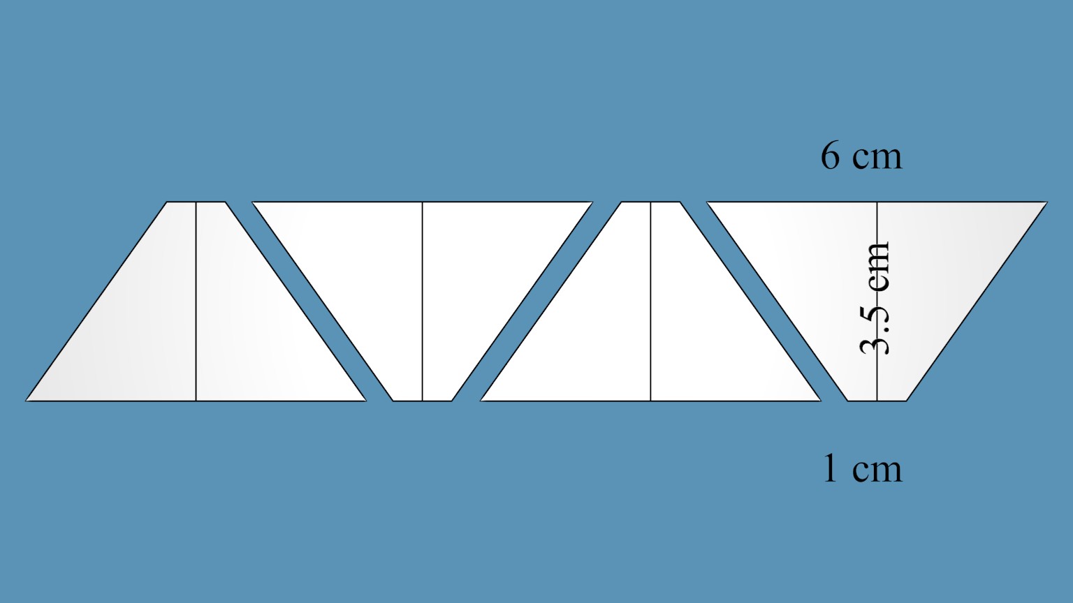

    Estas serían las medidas para construir la pirámide truncada, que en la mayoría de casos la construyen con metacrilato transparente.
