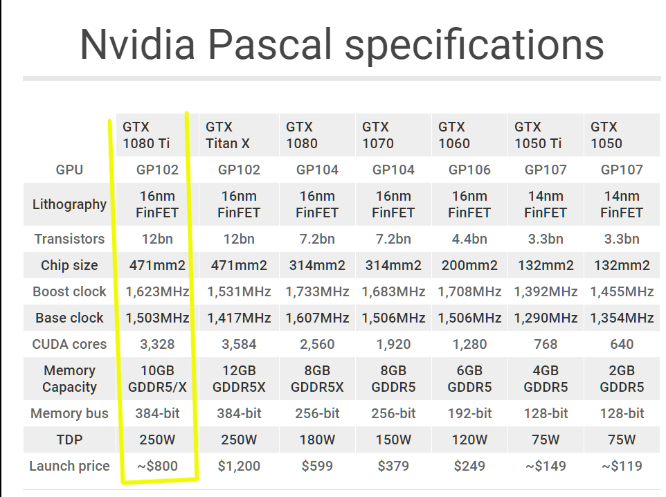

    Si me pillará otra 1070 podría combinarlas para obtener 1920 + 1920 cudas Cores = 3940 cudas? Vaya, la Titan X ya tiene casi esos Cores ella sola.
    Es que la 1070 me la pillé para salir del paso porque yo tenía en mente montar un equipo bestia poco a poco. Ahora qué ya tengo lo básico es hora de potenciarlo todo lo que pueda. De momento ampliar Ram y en verano poner otra gráfica o cambiarla. A ver si sale la 1080ti.

    No se trata tanto de sumar cudas, sino de renderizar 2 fotogramas a la vez, uno con cada tarjeta, con lo que dividimos el tiempo total de renderizar la animación entre 2. No sé cuánto más rápidos serán los renders con una Titan respecto de una 1070, pero dudo que sea el doble (no he visto comparativas actuales con Blender). Si a esto además le sumas el render por CPU puedes conseguir tiempos bastante buenos.

    No sé ni para qué sirven las Titanic, perdón, titani. La doble GPU no le sacaras provecho en Blender, una 580 (1xGPU) da igual que una 590 (2xGPU) y una Tesla M2090 rinde igual a pesar de que usa muy pocos CUDAS. Este es la web donde se hacen comparativas en el rendimiento de Blender: Benchmark, com, lo mejor es hacer SLI, las tarjetas top son las 1060, 1070, 1080, no hay casi diferencia entre ellas.
