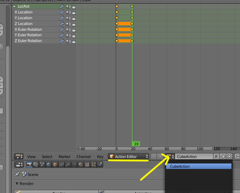

    Así cuando cambias a Action Editor, no sale está opción de cargar la ACTION al poner el puntero sobre ella?
Nombre: action.jpg
Visitas: 676
Tamaño: 118.0 KB

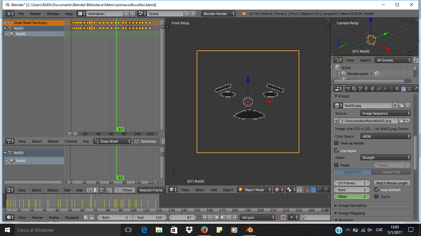

    Ánimo la textura en el panel de texturas.
    Esta es la pantalla en modo Dope Shet.
Nombre: DopeSheet.png
Visitas: 153
Tamaño: 201.5 KB

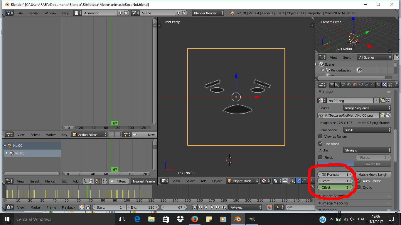

    Y esta es la pantalla en modo Action Editor.
Nombre: ActionEditor.png
Visitas: 195
Tamaño: 184.0 KB
    Adjunto también el archivo blend. Gracias por tu tiempo.

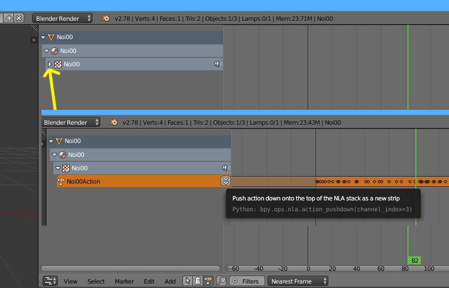

    Guardar animación de textura en Blender
    Si lo puedes convertir en el NLA.
    Primero pincha sobre la flechita para desplegarlo.
Nombre: stript.jpg
Visitas: 563
Tamaño: 135.6 KB

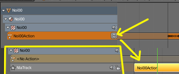

    Luego sobre las dos flechas para convertirlo en Strip.
Nombre: stript2.jpg
Visitas: 452
Tamaño: 66.8 KB
    Si luego pinchas en AD > Add Action Strip te saldrá una lista desplegable donde saldrá el nombre de ese Strip.
