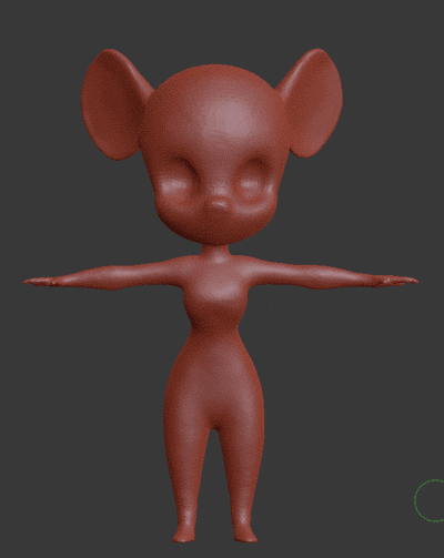

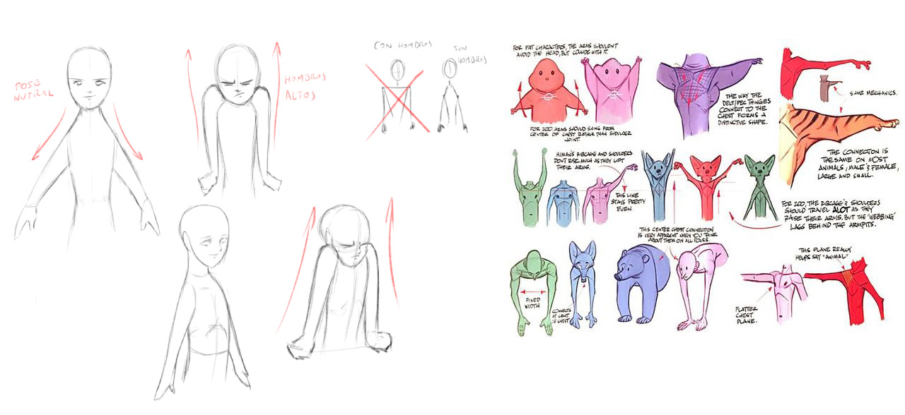

    Hola, he estado buscando y solo encuentro cosas ambiguas. Quizá alguien ya lo ha resuelto o tiene idea de cómo se hace.
    Resulta qué quiero saber cuál sería la solución más correcta para qué un personaje deforme sus hombros de la siguiente manera:
Nombre: shoulders.jpg
Visitas: 278
Tamaño: 176.3 KB
    Como verán en su fase neutral, no tiene hombros, pero cuando se encoge, es como que le aparecen hombros redondos y bien apretaditos al rostro.
    Es posible estirar así una topología bien echa solo con huesos o como es que se hace?
    Quisiera saber si esto se logra a través de rigging de huesos únicamente, o agregando algún deformador tipo blendshape.
    Como se pondrían esos huesos?
    Algún link que me pueda ayudar para desentrañar este misterio?
    Me está comiendo la cabeza hace semanas.
    Se agradece su orientación si pueden responder.
    Y disculpen si esto ya tuvo su respuesta.
    El personaje diría que está en etapa de finalización.

    Sí es posible crear un hombro así de
    edondosin tenerlo modelado en la postura previa, porque ten en cuenta que estás haciendo dos rotaciones: clavícula hacia arriba, y brazo hacia abajo. Juega con tus puntos de pivote y con las influencias de los huesos hasta dar con algo que te funcione. Usa como referencia un esqueleto humano para tener una idea inicial de dónde irían esos puntos, y a partir de ahí ve ajustando. Por cierto, tu personaje tiene modelados los hombros. ¿Vas a continuar así o lo vas a estilizar un poco más? Yo te recomiendo que eches un vistazo a tantas
    elscomo puedas. En Vimeo tienes un grupo llamado Master of Riggingcon un listado enorme.
    Si no me equivoco, una de esas imágenes corresponde a otopia. En ese caso particular, trabajamos con shapesadicionales para cada pose, de manera que, podemos controlar exactamente la apariencia del modelo.

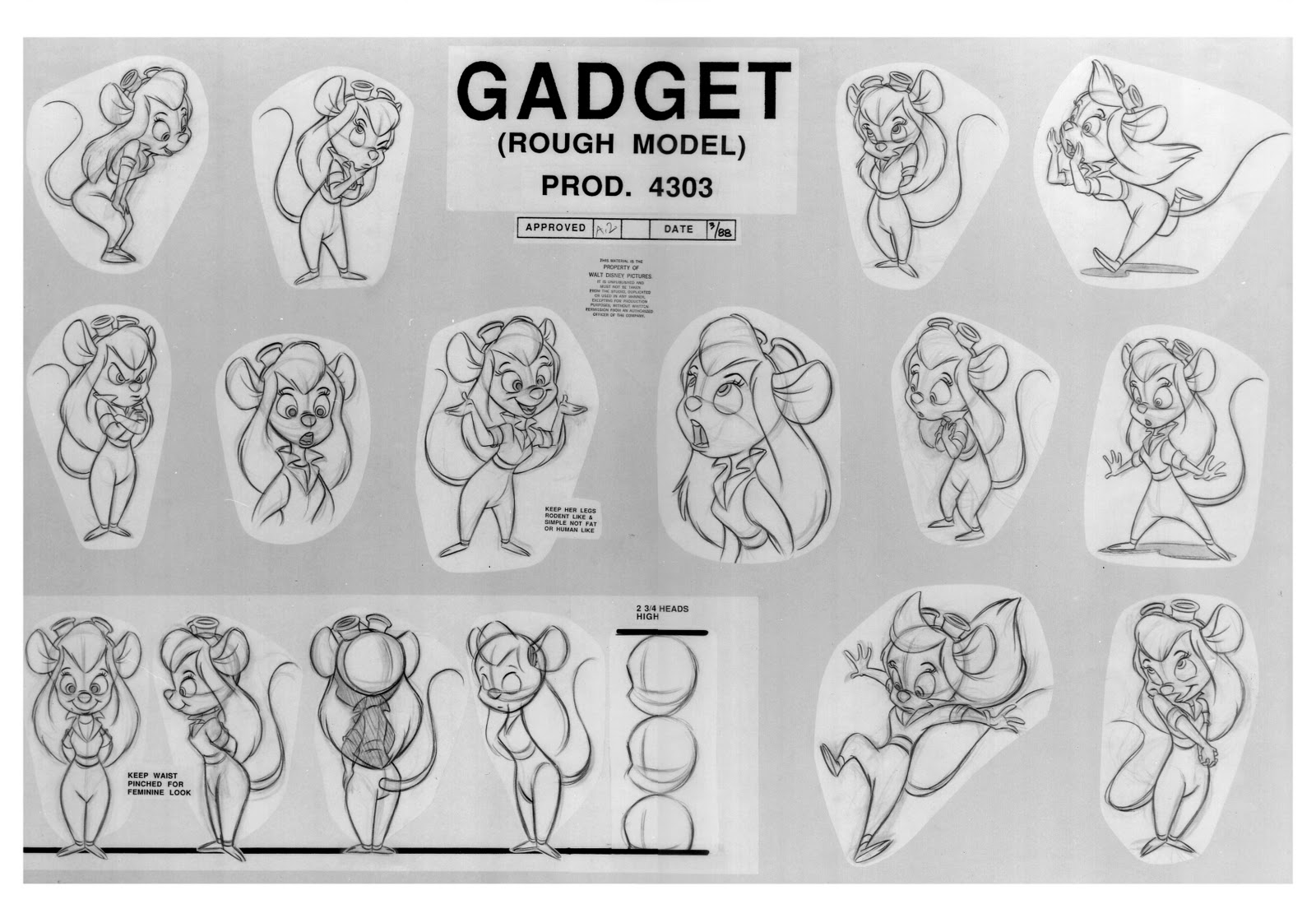

    Con respecto a los hombros, creo que también lo dude, quizá lo deje un poco más relleno y fofo, un hombro no tan humano, sin musculatura. Ya qué ni siquiera voy a simular ropa. Quizá cabello y pelo, pero solo para un único frame de render. Después haré un proxy, por que la PC no me da para tanto. La idea es construir este personaje:
Nombre: Gadget_modelsheet.jpg

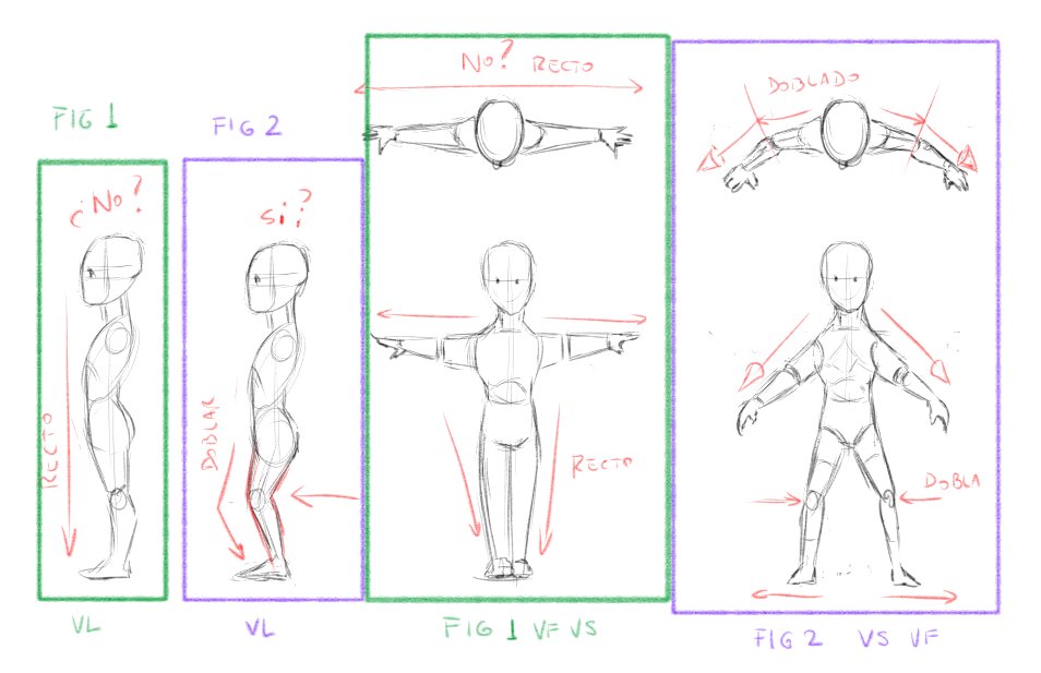

    Me queda una duda quizá trivial. El modelo para riggear, es conveniente la forma T, brazos en 90 grados y piernas juntas.
    ò la forma cuyos brazos están en un ángulo de 45 grados aproximadamente (ligeramente doblados, así como sus dedos), y las piernas ligeramentes abiertas (y ligeramente dobladas).
    Hay distintas corrientes, como bien apuntas, y elegir una u otra es cuestión de gustos y/o manías personales. Lo ideales tener de entrada cada parte articulada en la mitad de su recorrido. Es decir, los brazos en T, el codo ligeramente flexiónado, de manera que, para ir de una postura neutral a una u otra postura extrema (codo doblado, codo estirado) haya menos recorrido, que ayuda a qué los volúmenes se mantengan mejor.
    Sin embargo, normalmente un personaje bípedo se pasa gran parte del tiempo con los brazos apuntando al suelo, con lo que se puede favorecer esta tendencia modelando al personaje en A (brazos a 45 grados, etc). Yo prefiero esto porque es una postura de salida más relajada y no tan tensa como en T, pero como te digo, es algo personal y tan válida es una opción como la otra.
