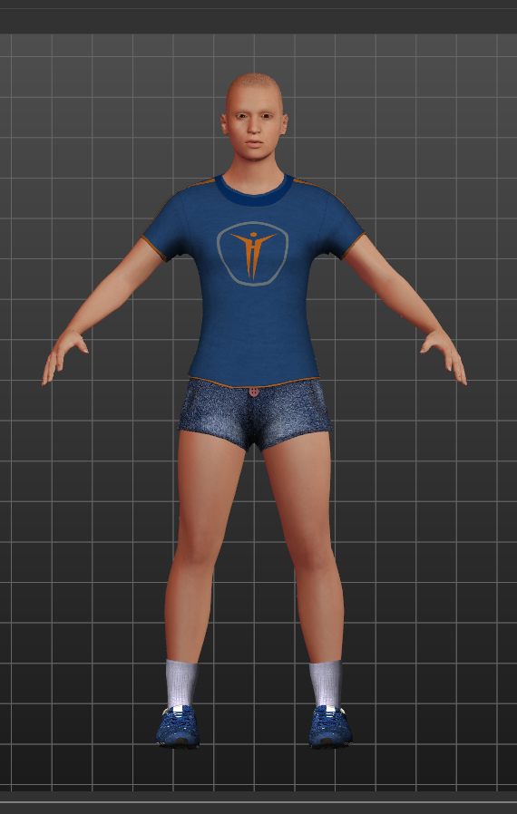

    Si lo que quiere es un cuerpo, que se lo haga con Makehuman, que son cuatro clics, además casi con la ropa. http://www.Makehuman.org/.
