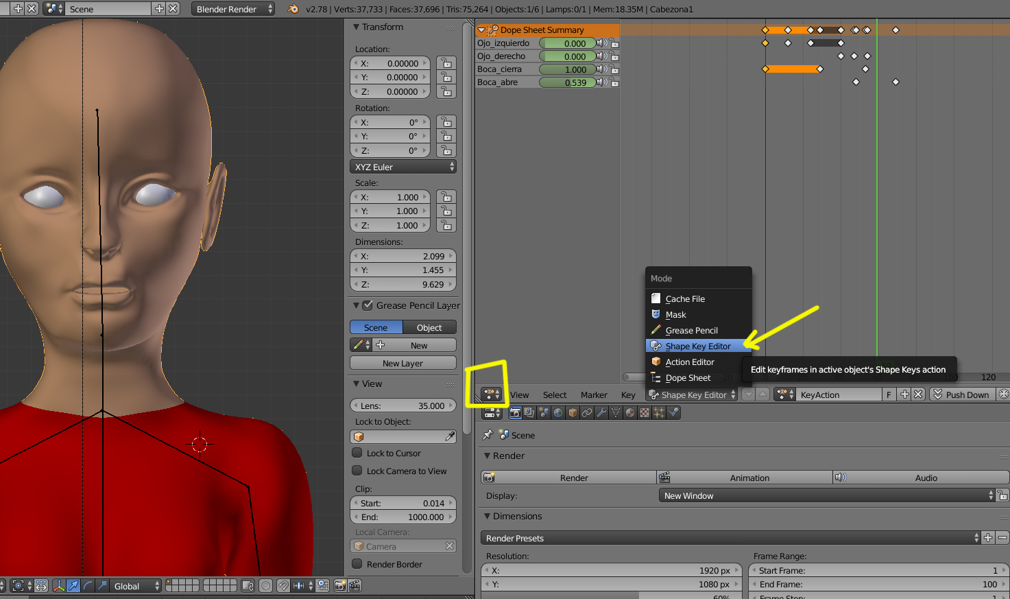

    Lo que pongas en la ventana de Dope Shet > Shape Key Editor, no tienes porque ponerlo en el NLa si no quieres.
    No entiendo muy bien lo que quieres, supongo que, será algún tipo de Driver en un hueso para poder utilizarlo en las acciones del Action Editor.
    Puedes explicar mejor lo que quieres y en que tiempos y si es para una animación o es para GAME?

    Y si lo que quieres es verlo todos junto, shapes y acciones, tienes la ventana Dope Shet directamente.

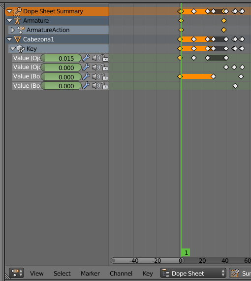

    Creo entender que el NLa es para juntar acciones y que el Dope Shet es solo para la renderización de una acción determinada. Aunque no comprendo bien el flujo de trabajo entre ambos. (experimentaré).
    Mi pregunta era saber sí, cómo se ve en las imágenes, existe alguna manera de asociar una shape keys a solo una de las animaciones del action editor, ya que el shape keys que he realizado cuando cambio la acción, por ejemplo, de Wake up a run jaguar La acción Shape Key sigue en el Dope Shet (también en el NLA).
    Se supone que son unas acciones de un personaje para videojuego, y no quiero que esté siempre respirando.
    Tendría qué borrar, ocultar, el shape key para las acciones que no me interese al exportar la animación?
    Un saludo, nos vemos en Blendiberia.

    Lo que puedes hacer es separar las acciones por frames.
    O sea. Creas la acción del dragón parado (o con un ligero movimiento) y le añades la respiración, todo esto desde el frame 1 al 60 (o lo que sea).
    La acción de correr, la pones de 61 al 120.
    Así con todas las animaciones en una sola línea seguida.
    Esto, cuando lo quieres animar, por ejemplo, en Blender (pero para Unity creo que es igual) solo tienes que, asociar la primera acción y luego ir añadiendo acciones una detrás de otra. O asociada a la presión de una tecla en concreto para cada animación.
