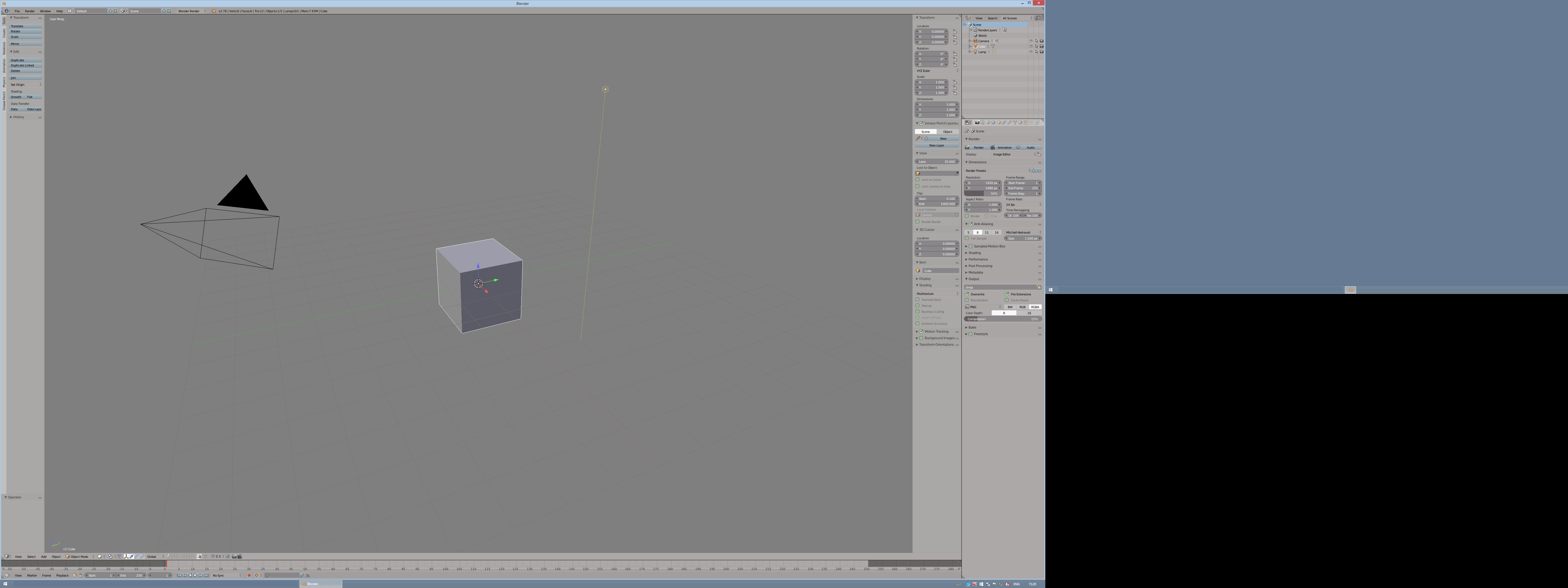

    Gracias AlphaCad por el enlace leí unos cuantos mensajes que me aclararon dudas. Gracias Solimán lo que he hecho es ver modelos en Carrefour, El Corte inglés, Mediamarkt, y luego leer comentarios en Amazon, Pccomponentes, y por último ver las características y análisis en profundidad de páginas específicas.
    He comprado el LG 43UH668V.
    Subo una captura de la pantalla 4K (es 4K@30hz@4:4:4) junto a la de 1920 por 1080 de 24.
    La TV como es de 100Hz reales, la verdad es que de momento no molesta la vista. Un saludo y gracias
    Posdata: Ya os preguntaré si RX 480 o GTX 970.
