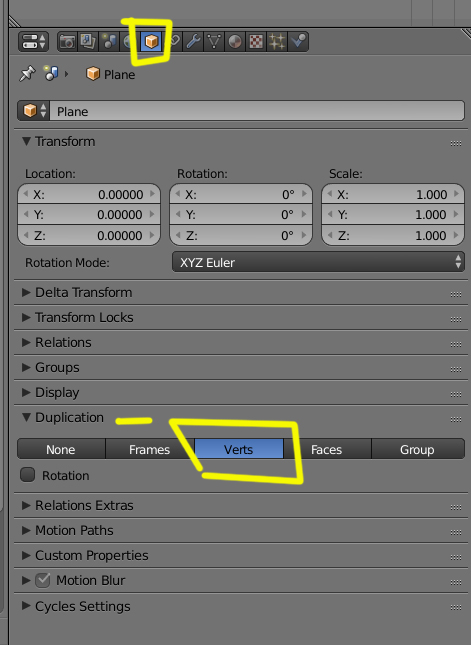

    Si quieres que cada punto tenga un objeto solo tienes que crear una esfera (a ser posible con pocos vértices, pues las nubes de vértices suelen tener un cantidad enorme de vértices ya).
    Esta esfera la emparentas a la nube de vértices con Ctrl+P
    Luego vuelves a la nube de puntos y le indicas en Object > Duplication la opción de VERTS.
    Y si salen muy juntas, seleccione la esfera en edit mode y escalas a menor.
Nombre: verts.jpg
Visitas: 245
Tamaño: 95.7 KB
