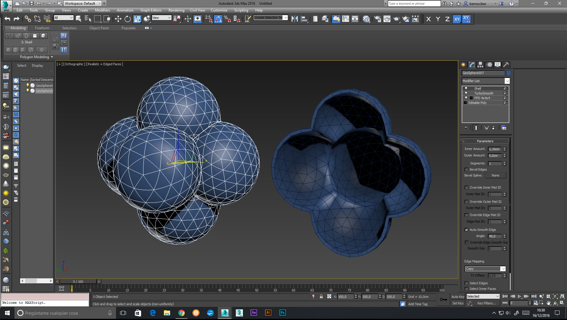

    Buenas, te subo una imagen de referencia para la explicación.
Nombre: booleanas.jpg
Visitas: 352
Tamaño: 931.8 KB
    Como puedes ver hay dos objetos, uno cortado por la mitad, para que veas el efecto del modificador SHELL, con el que podrás dar espesor a tu objeto sin tener que hacer el paso que hiciste en el mensaje anterior.
    Si te fijas en el stack de modificadores del objeto seleccionado veras que es un polígono editable o Edit Poly, el cual es el resultado de hacer el corte de las esferas que puse para dejar el cacho de geosfera qué necesitaba con PROBOLEAN, después convertí en Edit Poly y elimine las caras que no necesitaba y limpie la malla de los vértices innecesarios que crean las booleanas en la geometría.
    El siguiente modificador que ves el FD 4x4x4, cómo se aprecia la semiesfera de la parte frontal está modificada, es gracias a este modificador que cómo puedes ver en el stack, está aplicado en modo objeto y de esta manera solo afecta al objeto que previamente estuviera seleccionado.
    Después Le aplique un TurboSmooth para generar mayor suavizado de los objetos y por último use el modificador SHELL con el que le di un espesor interior como aprecias en la figura del lado derecho.
    Te explico el stack de modificadores porque si los pones en distinto orden obtendrás distintos resultados, prueba a cambiar el orden y comprueba el resultado.
    Espero haberte ayudado, un saludo.

    Gracias. Menos mal, se me había olvidado el SHELL, lo que tiene retomar el 3Dstudio, es mejor este foro que encontrar todo yo sola como hacía antes. Genial.
    Probaré también TurboSmooth y FD para dejarlo perfecto. Saludos.
