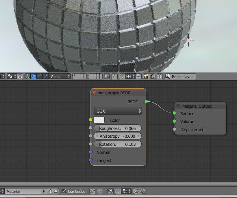

    Pero tendrías que poner el material que le has puesto al objeto.
    De todas formas, para los cromados u objetos muy brillantes, creo que es imprescindible el poner un imagen HDR en el Environment Map.
    Los metales tipo aluminio, deberían llevar un Glossy, pero también creo que con un Anisotrópico se puede sacar algo decente, pero todo es cuestión de probrar, claro.

    Lo del plástico creo que hay que ponerle un poco de bump, pues al estar tan recto, los brillos o reflejos no se aprecian y no le dan volumen.
    Con una textura noise tal vez se pueda conseguir ese pequeño bump (displace).
    Podrías también probar a ponerle volumen al plástico, que sería ponerle un modificador de tipo SOLIDIFY.

    Gracias Solimán, lo del modelado tranquilo que me lo tengo que trabajar más, no está terminado nada, pero no me dedico a esto, es solo una afición de hace mucho tiempo, que gracias a Blender he retomado, así que, cualquier crítica/consejo la acepto de buen grado si no se aprende nunca.
    Las pastillas están abombadas, pero quizas tenga qué abombarlas un poco más, y a mí me parecía qué me había pasado con respecto a la original.
    En la tableta original se mezcla el brillo del plástico que es totalmente transparente con IOR 1 y el papel aluminio que hay debajo, estoy probado con el anisotropic y voy mejorando porque antes lo mezclaba con un diffuse y ahora paso del diffuse, esto del Cycles es una maravilla, probare lo del solidfy en el plástico, lo tenía pensado, pero en el render no estaba puesto, seguiré probando.
