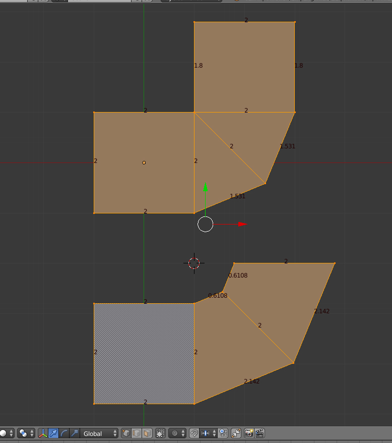

    Buenas. Estoy modelando la barra de un bar la cual tiene una parte rotada 45 grados haciendo una curva parecida a esto.

    Yo lo intenté modelar rotando las zonas a extrudir 45 grados pero como es natural se deforma todo. El ancho de la barra después de hacer la rotación de las zonas a extrudir no es el mismo en todas partes.

    Como lo haríais para obtener un resultado equidistante, óptimo y preciso?

    Tienes SPIN para hacer eso.
    Solo se trata de colocar el cursor en el punto que quieres como giro y el PIVOT POINT en 3D Cursor para qué gire sobre ese punto en concreto.
    En Spin puedes cambiar el ángulo de rotación, por grados (positivos/negativos) y decirle la cantidad de cortes (Stepes) que quieres.

    Muchas gracias Solimán.
    El resultado me convence bastante, aunque no es perfecto, donde se produce el ángulo de 45 grados esa parte de la barra sigue siendo un poco más estrecha por el centro que en el resto del modelo. Pero creo que, en este caso voy a darlo por válido ya qué tampoco me piden resultados al milímetro.

    En todo caso, si sabéis otras formas de conseguir afinar el resultado se agradecería. Saludos.

    Lo que no es perfecto, es el planteamiento que estás haciendo.
    Si quieres que mida lo mismo, le debes dar curva o por lo menos un corte. Si no, pasa al esquema de un triángulo.

    Con un círculo de 8 lados lo tienes en dos segundos.

    Soliman, chico muchas gracias.
    En serio ahora mismo voy a apagar el pc y me iré a dar una vuelta por la calle, que espeso estoy estos días, el mal tiempo y tantas horas de estudio delante del pc me han dejado atontado. Voy a tomarme un café tranquilamente a ver si se me pasa.
    Como no se me habría podido ocurrir antes esto. Muchas gracias de verdad.
