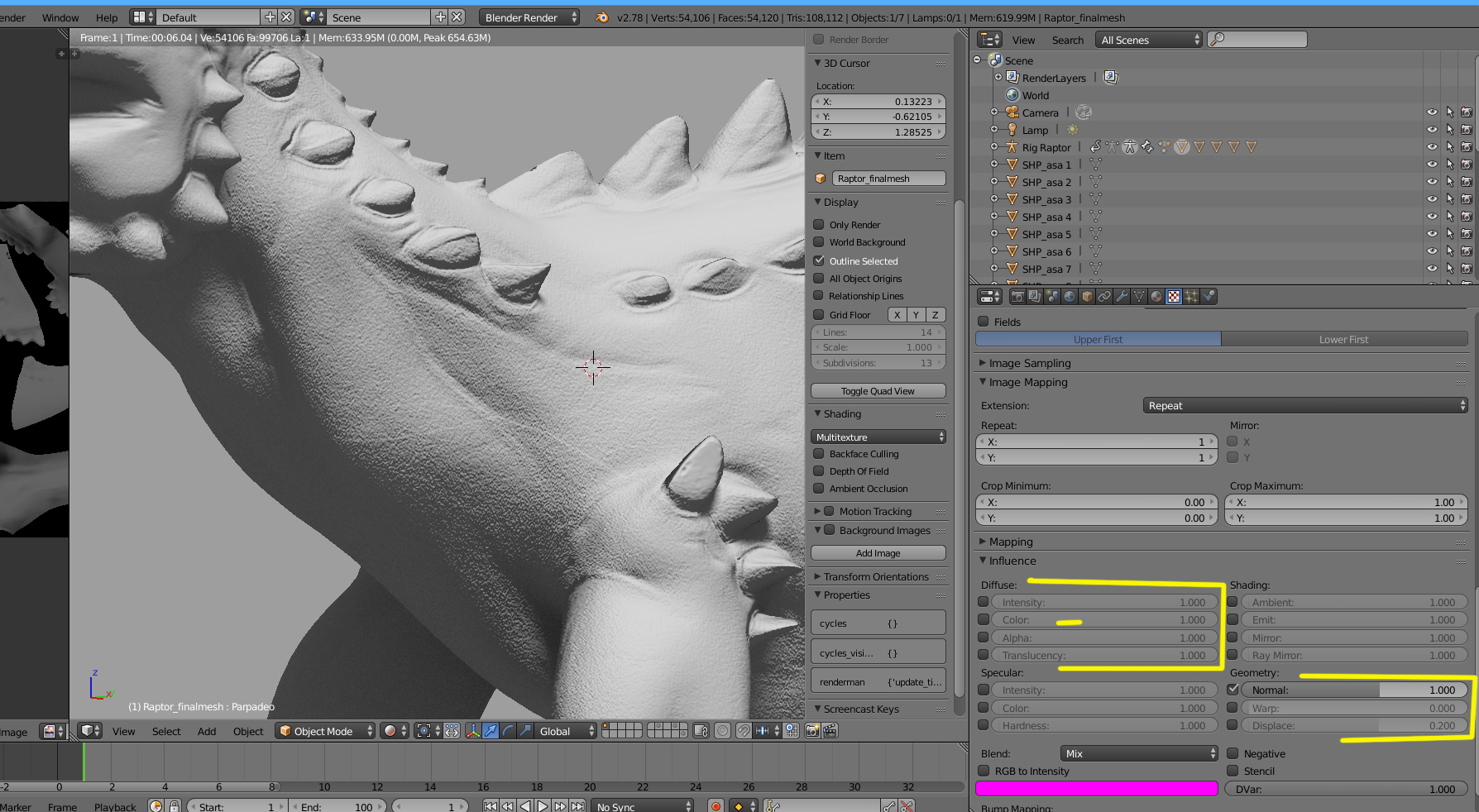

    Si que se ve.
    He cambiado la luz Hemi, por una de tipo SUN con la sombra (Shadow) activada.
    Creo que con la luz Hemi (que no da sombras) no te deja ver bien el modelo.
    De todas formas, he quitado el modificador que tienes de displace, pues con poner solo Geometry > Normal ya consigues ese pequeño relieve que te puede dar una textura de AO.

    El Modificador Displace, si no lo controlas bien, hace que el modelo se expanda o deforme mucho. Los valores deben ser muy bajos. Y con Normal > Geometry se consigue prácticamente lo mismo.
    Pero eso ya depende de ti y del tutorial.

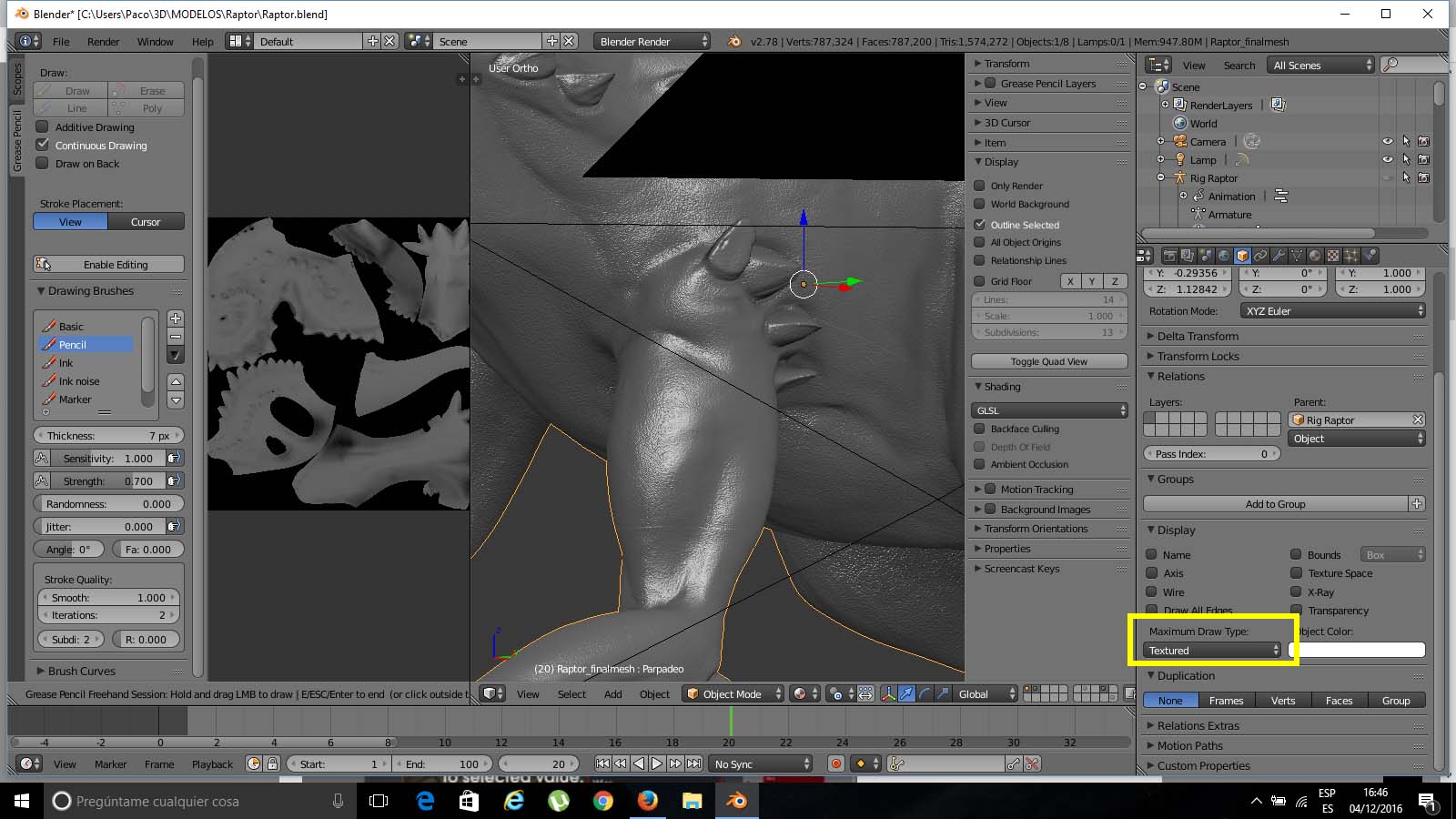

    Solucionado. Resulta qué tenía, en el panel objeto, el Maximum draw type en solid, en lugar de en texture, y por eso no me renderizaba en el visor las texturas. Una tontería qué me ha tenido entretenido un día entero. Gracias por el video y la ayuda Solimán.
