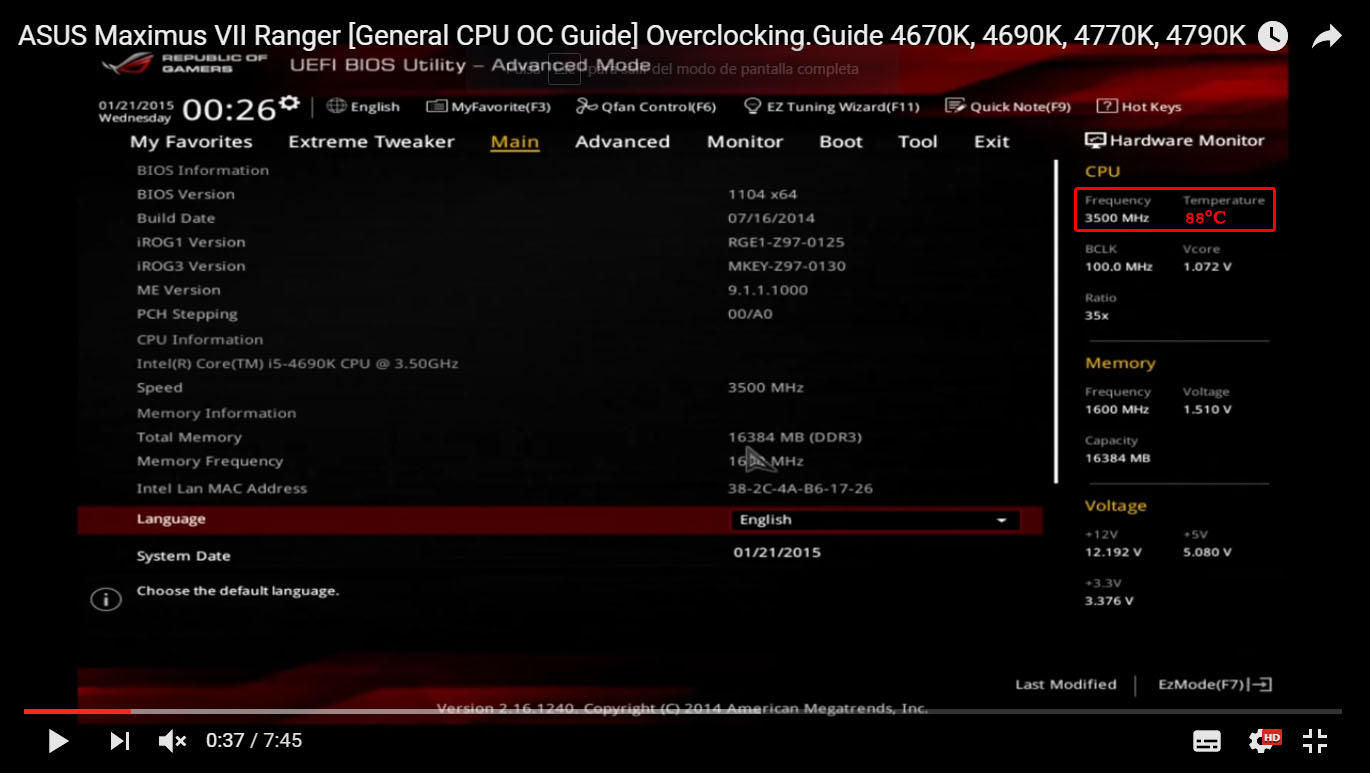

    Hola a todos.Cuando enciendo la ordenador no tengo ningún problema, pero cuando la uso por 5h aproximadamente y la vuelvo a prender me sale un CPU Fan Error. Pulse F1 para continuar, cuando me fijo en la BIOS resulta que noto que la temperatura de la CPU es de unos 88°C, pero el ventilador JAMÁS se ha detenido en ningún momento, ¿Cuál sería el problema?
    La imagen la saque de YOUTUBE, solo alteré el número de la temperatura para que vean de cuanto era.
Nombre: Mother.jpg

    ¿Qué componentes forman tu equipo? ¿Procesador, disipador?
    Ésta es la solución que aporta el fabricante: https://www.asus.com/es/support/faq/1006064.
    Hay que saber qué disipador lleva, quién lo ha montado.

    resulta que el ventilador se movió de la placa madre y tuve que colocarlo en su lugar eso pasa cuando la mudanza qué se contrata es pésima.
