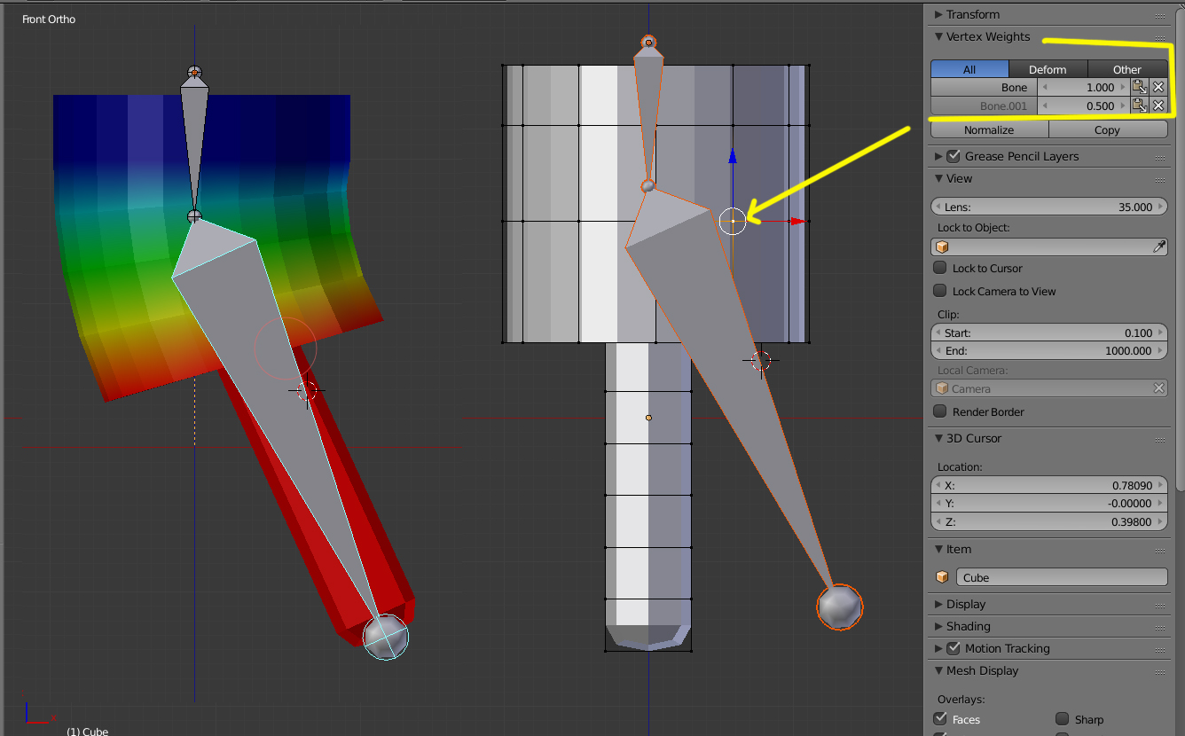

    Pues no, a no ser que haya otro hueso cercano y le arrastre más.
    Si haces la prueba en un simple cubo subdividido, y le pones valor 1.0 a todos los vértices menos a uno de ellos, que le pongas, por ejemplo, 0.1 tirará igual que el que tiene 1.0
    Menos valor 0.0, que el vértice quedaría suelto, cualquier valor superior será arrastrado por el hueso.

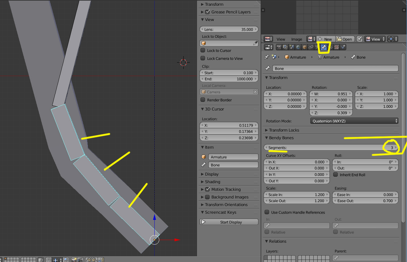

    Si lo que buscas es un poco de curva o modificar la influencia de ese hueso tienes una opción en los Blendy Bones, donde puedes fragmentar un hueso en varias partes y jugar un poco con lo valores.

    Cuando actúa sobre dos bones es cuando se puede cambiar esa fuerza para qué tenga más una qué otra, con uno solo --o tira o no tira-- del vértice.
    En tu caso la falda tendría que estar al borne central y también en la pierna.

    Creo que con esto me valdrá. Al poner más bones las influencias en un mismo vértice se suman pudiendo crear un movimiento más suave. Gracias Solimán.
