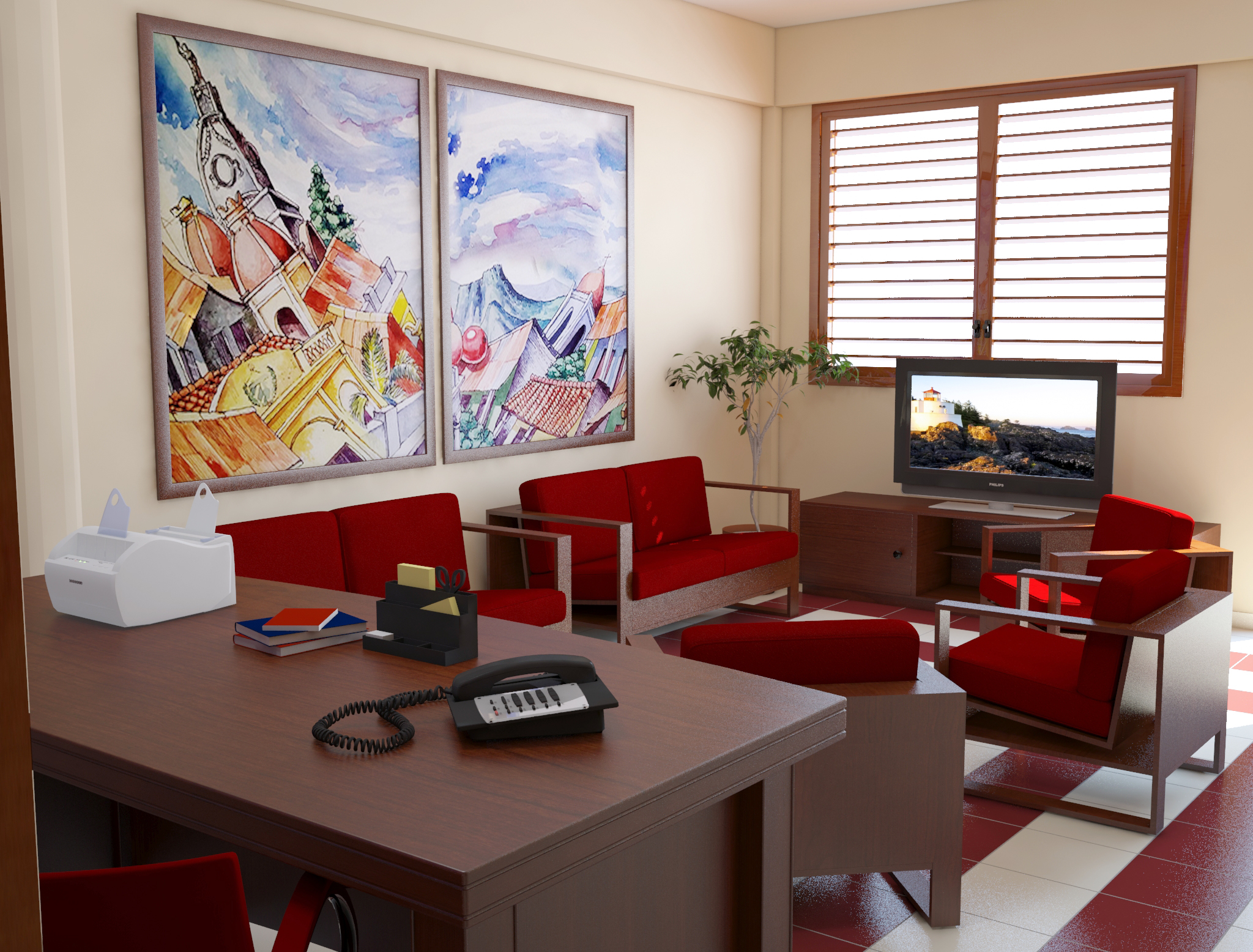

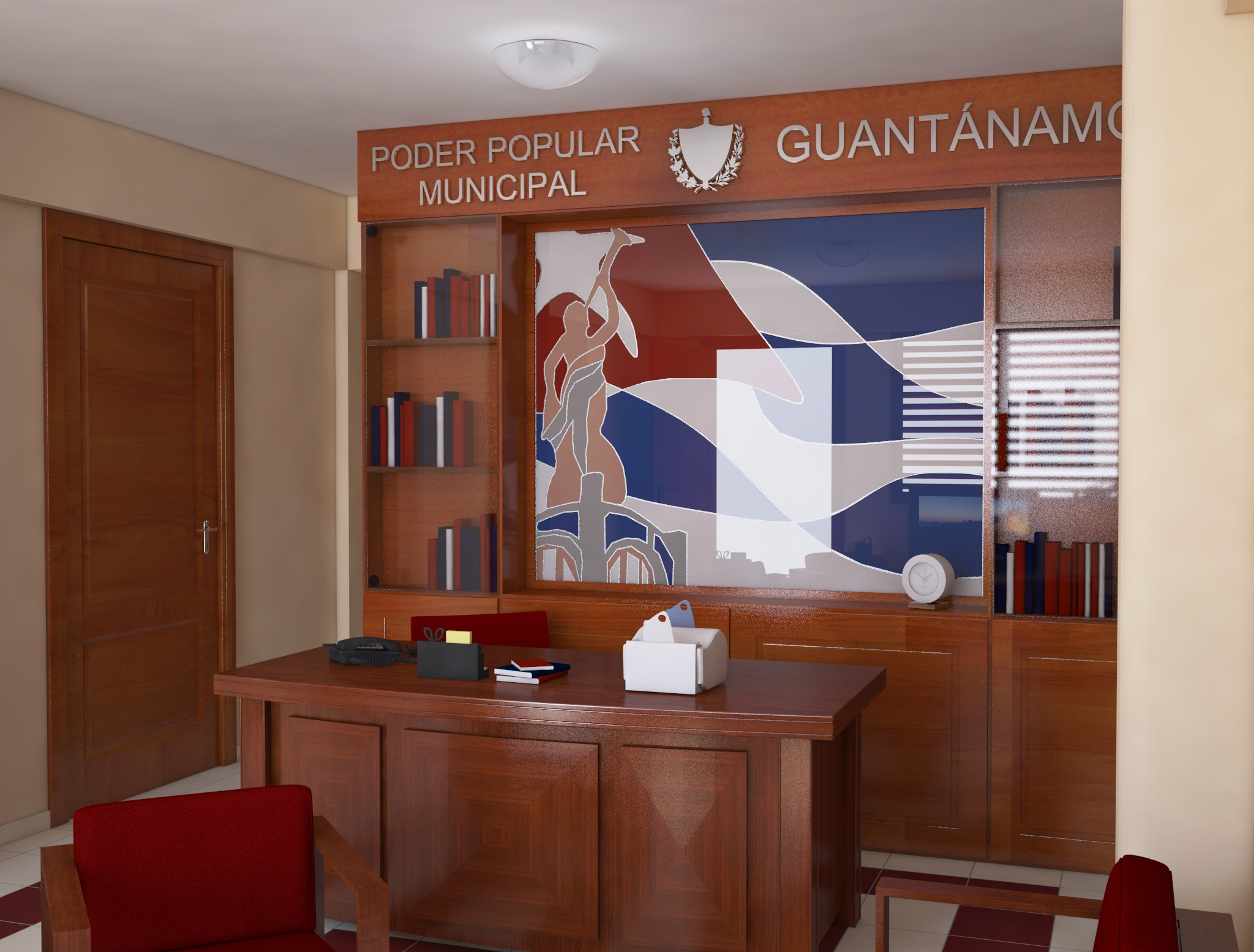

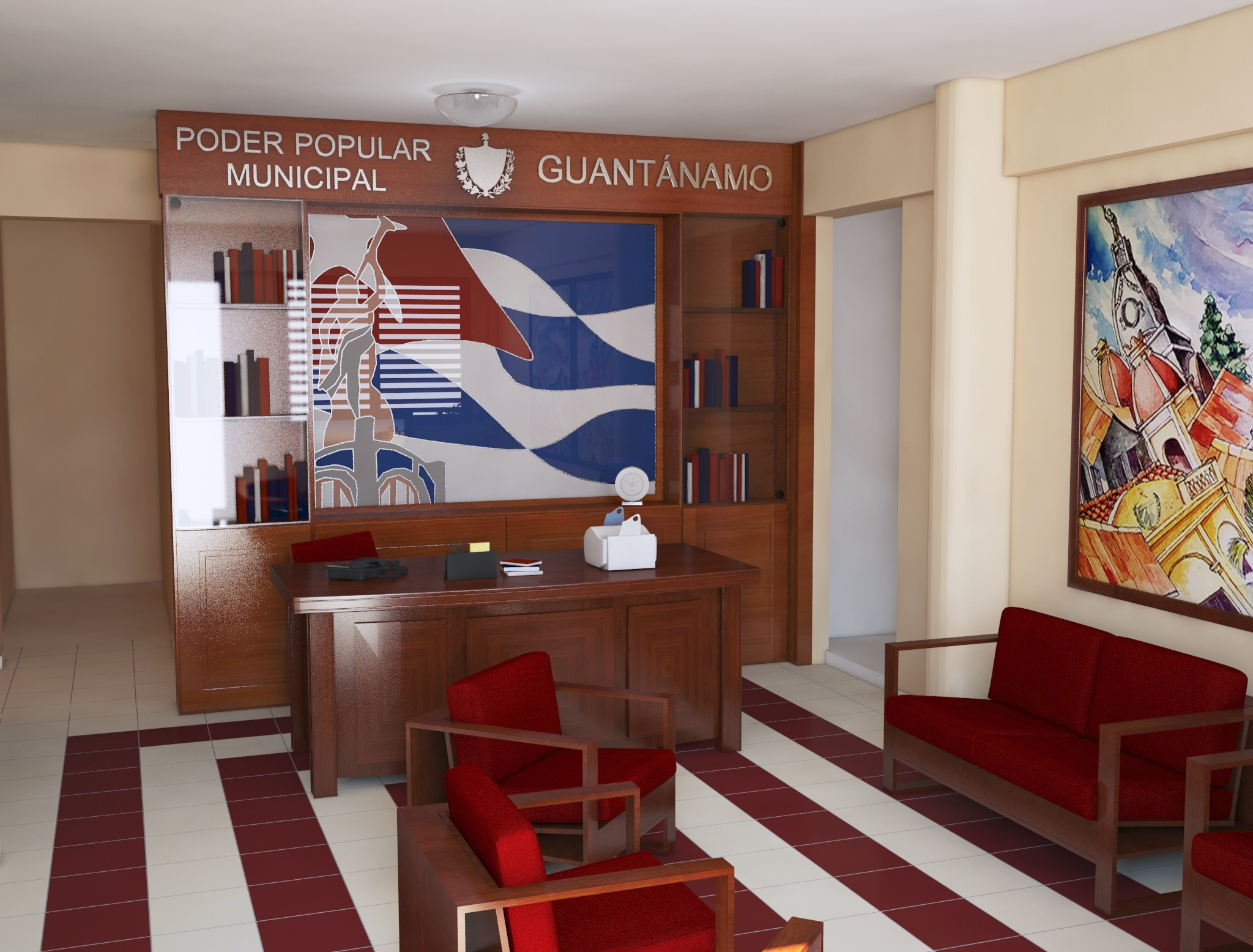

    Hola.
    Bueno acá les presento un trabajo que estoy realizando ahora, me falta aún por pulir detalles en las texturas y la iluminación, como siempre sus comentarios son bienvenidos. Saludos.

    Vas bien.
    El render 1 lo que mejoraría es la impresora, el tamaño y materiales y le añadiría cables de alimentación y de red a la impresora.
    Del segundo, el ruido del brillo inferior del mueble.
    Del tercero la escala y proporciones del pomo de la puerta y el ruido del brillo de la derecha del mueble.
    Y si añades a los libros letras en las solapas, mejorará.
    Y si añades algún interruptor y algún enchufe, también mejorará.

    Cierto lo que me dices, ese ruido es muy persistente, es casi un estruendo, serio ya, voy a ir probando, primero revisaré las subdivisiones por si acaso, gracias.
